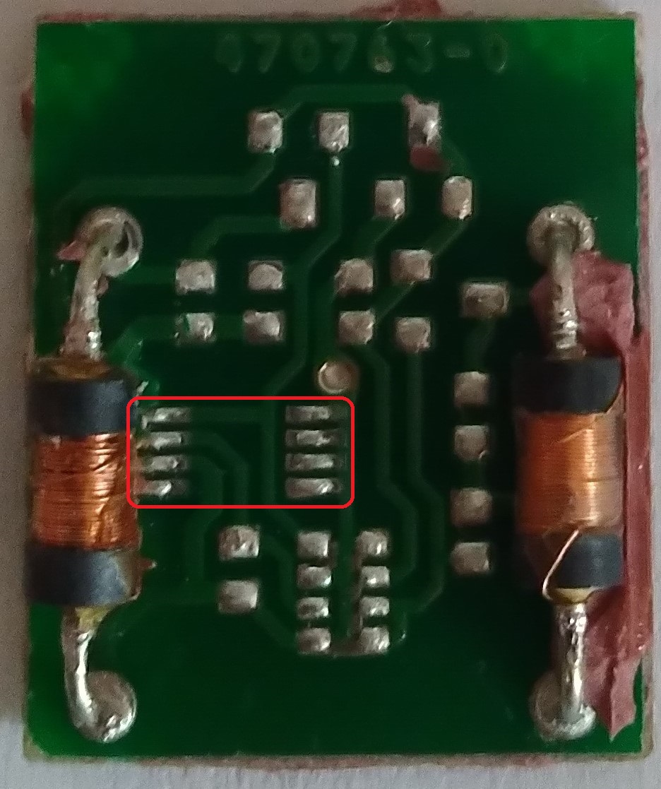

Salve,
vi contatto per chiedere come riuscire se possibile a identificare i vari pin di un Ipotetico 24C02 non essendoci corpo dell componente ma si vedono solamente i pin, e non so neanche come sia saldato se dritto o rovescio o come.
Ho visto il Datasheet ma non saprei come testarlo con il multimetro.
Non dico di cosè la scheda ma se serve ho una sua immagine.
(Il componente dovrebbe essere quello al interno del cerchio rosso)

Il 24c02 è una eeprom.
E' un circuito integrato che nasce vergine e i vari costruttori di schede gli mettono dentro il programma che hanno scritto per far funzionare la loro scheda.
Quindi se non hai il programma della ditta , non puoi far niente .

Ok ho capito che nulla posso fare e che la posso buttare,
ma comunque è possibile risalire ai piedini dell' IC ?
Come psso fare?

I 4 pin di destra sono tutti cortocircuitati. Plausibile siano i 3 bit di chip select + VSS.
Quindi i pin a destra sono 1,2,3,4. Il pin 1 e' in basso a dx
