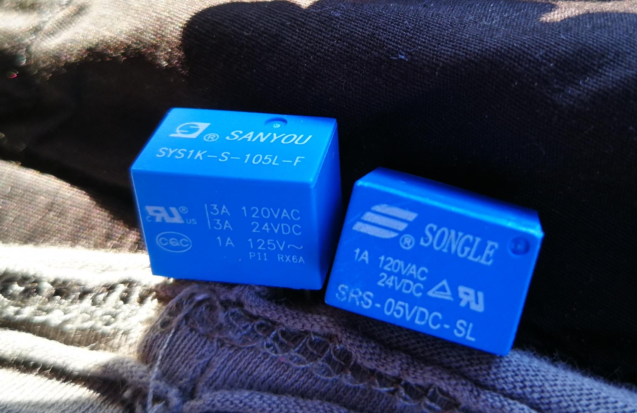

Ciao a tutti,
Ho una domanda forse banale.
Mi serve un relè 5v per comandare un' applicazione a 230V (tensione di casa).
Avevo in casa quello che vedete sulla destra in foto, ma vedendo la stampigliatura parla solo di 120V AC.
Anche cercando in rete non ho trovato informazioni in merito al fatto che potesse funzionare bene a 230, quindi oggi sono andato al mio negozio di elettronica di fiducia chiedendo un relè 5v 230v e mi hanno dato quello sulla sinistra.
Anche su questo mi sono accorto che é stampigliato solo 120V, come pure dichiarato nel datasheet su internet.
Vi chiedo a questo punto, sono ugualmente utilizzabili a 230V o rischio di friggerli?
Grazie.

Messaggioda Foto Utenteabusivo » 8 lug 2020, 21:13
Io penso che la massima corrente a 230 V sia di 500 mA.
Prendi con beneficio di inventario ciò che ti dico ed aspetta una voce più autorevole della mia.

Messaggioda Foto UtenteGuidoB » 8 lug 2020, 23:21
Fabiotjet ha scritto:Vi chiedo a questo punto, sono ugualmente utilizzabili a 230V o rischio di friggerli?
Rischi di friggerli. La distanza tra i contatti aperti potrebbe non essere sufficiente per garantire l'isolamento a 230 V.
I relè con bobina da 5 V e contatti da 230-250 V ac esistono, guarda qui per esempio.
