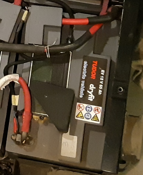

Messaggioda Foto Utentestefanopc » 26 nov 2020, 20:53
Ma parlate di quelli portatili con una batteria al loro interno o di quelli tipo saldatrice che funzionano connessi alla 220 V?
Per mia esperienza una batteria da trazione al piombo della mia auto elettrica caricata a 13.8v non la batte nessuno.
Il solo difetto è che pesa 20 kg ma di corrente ne ha da vendere.
