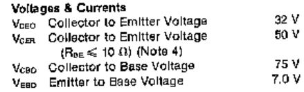

[4] Re: Quiz, esercizio, esperimento transistor
Messaggioda Foto UtenteEcoTan » 1 giu 2021, 7:45
Ci troviamo fuori dall'area di lavoro consentita:
a questo punto verificherei anche se il transistor funziona ancora.
Comunque pensavo che potesse intervenire un effetto zener.
Foto UtenteEcoTan
7.720 4 12 13
Messaggi: 5420
[5] Re: Quiz, esercizio, esperimento transistor
Messaggioda Foto UtenteMarcoD » 1 giu 2021, 7:53
Confermo, effetto zener, la giunzione base-emettitore è polarizzata inversamente.
il transistor può danneggiarsi.
La curiosità è sul valore con segno della Vcollettore-riferimento.
Integro la mia domanda/quesito: misurare anche la Vemettitore - riferimento.
Foto UtenteMarcoD
12,2k 5 9 13
Messaggi: 6696

[10] Re: Quiz, esercizio, esperimento transistor
Messaggioda Foto UtenteMarcoD » 1 giu 2021, 11:14
Concordo, non conosco alcun utilizzo pratico, è anche fuori dalle caratteristiche di funzionamento.
