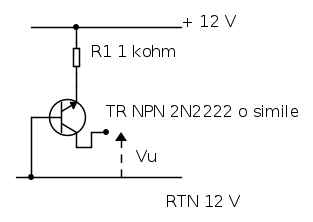

Provate a montare il circuito dello schema, va bene un qualunque transistor NPN.
Misurate la tensione Vu con un multimetro digitale, che valore rilevate?
Grazie Foto Utenteelfo, ho corretto schema

Gira emettitore-base (emettitore al +12)

11,32 V

Ci troviamo fuori dall'area di lavoro consentita:
a questo punto verificherei anche se il transistor funziona ancora.
Comunque pensavo che potesse intervenire un effetto zener.

Confermo, effetto zener, la giunzione base-emettitore è polarizzata inversamente.
il transistor può danneggiarsi.
La curiosità è sul valore con segno della Vcollettore-riferimento.
Integro la mia domanda/quesito: misurare anche la Vemettitore - riferimento.

E' più bassa? Sarebbe veramente incredibile, attaccherei l'oscilloscopio.

Questo è un quiz che mi fece Foto UtenteIsidoroKZ.
Non ci arriverete mai. :mrgreen:
Vi consiglio di montare il circuito in dead bug su di una ampia basetta di rame, perché l’impedenza vista dal collettore è enorme e questo farà si che raccogliate un sacco di disturbi.
Il risultato vi stupirà non poco.

claudiocedrone ha scritto:11,32 V
Non è la tensione che mi aspetto. Forse un errore di connessione dei piedini. O_/

Se fosse con il collettore al +V, essendo un NPN, avresti un buffer di corrente a base comune con bassa impedenza d'ingresso (una configurazione che a volte usavamo in alta frequenza, pero' in quel caso l'emettitore sarebbe l'ingresso, non l'uscita) ... collegato cosi al momento non mi viene in mente nessun utilizzo "pratico".

Concordo, non conosco alcun utilizzo pratico, è anche fuori dalle caratteristiche di funzionamento.
