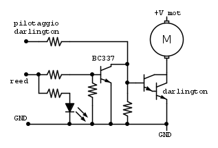

Salve: sono un pó arrugginito e quindi chiedo un vostro aiuto, spero di avere postato nel modo e luogo giusto,
Avendo necessità di irrigare vasi sul balcone ho realizzato un circuito da schema trovato, che svolge il lavoro in base a giorno/notte e per un tempo scelto mi alimenta una pompetta ad immersione che manda acqua ai vasi prelevandola da un serbatoio,.Ora vorrei aggiungere sempre dalla stessa alimentazione 12v un piccolo sistema che mi avvisa tramite accensione di un led che l'acqua del serbatoio é giunta al minimo , e interrompesse in ogni caso il funzionamento della pompa, ho trovato vari schemi che segnalano tramite led la quantità di acqua del serbatoio tenendo accesi vari led, ma a me serve l'opposto, sempre spento e al minimo si accende, in quanto alimentazione é una piccola batteria 12 v e quindi autonomia limitata, inutile i vari livelli visivi basta solo allarme visivo finale, ho cercato varie soluzioni semplici ma la mia ruggine si fa sentire, se qualcuno puó indicarmi una soluzione semplice ed economica

Ringrazio tutti e rispondo a Etemenanki sì avevo considerato un piccolo galleggiante che dovrò costruire in quanto un deve essere particolare e non nella norma e ok per fare accendere il led,ma rimane il nodo che deve anche interrompere alimentazione alla pompa nello stesso momento essa é comandata da un darlington in quanto il relè porterebbe maggiore consumo di energia, il galleggiante chiude e accende il led e la pompa.......[barrato][/barrato]
Il galleggiante che chiude accendendo il led puo allo stesso tempo alimentare la base di un transistor (tramite resistenza), che chiude a massa il darlington impedendogli di andare in conduzione
Esempio (fatto male, lo so, fidocad non e' il cad che uso di solito, ma ci ho provato)
non ho messo i valori perche' vanno messi in base alle tensioni che usi, e poi e' solo uno schema di principio, comunque indicativamente, le resistenze fra basi e GND un qualsiasi valore fra 47k e 100k, quella in serie al led in base alla tensione, quella in serie alla base del BC337 va bene da 2k2 o simili valori, quella in serie alla base del darlington lo stesso (o quella che stai gia usando se il valore e' simile), il reed va collegato verso VCC, quando si chiude oltre ad accendere il led, manda in conduzione il BC337 che spegne il darlington.

Ciao Etemenanki ti ringrazio per il prezioso suggerimento e sicuramente vedrò di inserirlo nel circuito e relativo PCB che sto facendo, io avevo studiato un galleggiante autocostruito con uno switch deviatore nc/ nc e a secondo dei casi quando in nc1 mi accendeva il led e toglieva alimentazione al collettore del darlington, mentre in nc2 spegneva il led e collegava collettore su darlinghton,soluzione artigianale e laboriosa,ora penso che la tua sia più semplice e più elegante, rivedrò senz'altro lo schema e relativo PCB Grazie
