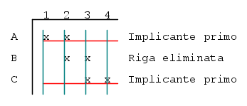

Credo di aver capito. Provo a riassumere, se qualcuno ha voglia di correggermi, E' BEN ACCETTO !

Algoritmo di Quine-McCluskey
Tabella della verità (codice 1) già in odine di quantità di 1:
ABCD
0000 (1)
0001 (2)
0101 (3)
0111 (4)
Accorpamento:
[A] 000_ (1,2) (A' B' C')
[B] 0_01 (2,3) (A' C' D)
[C] 01_1 (3,4) (A' B D)
Riduzione:
elimino la riga [B] perché già coperta dalla [A] e dalla [C].
Conclusione 1:
1) Sia la Mappa che l'Algoritmo escono con lo stesso risultato.
2) La Mappa non essendo analitica, è interpretabile e quindi potrei NON mettere tutte le ridondanze (basta che copro gli 1).
3) L'Algoritmo mette tutte le combinazioni.

Conclusione 2 (per evitare le Alee):
Sulla Mappa devo coprire tutti i casi di 1 adiacenti e inserirli nel circuito finale.
Sull'algoritmo devo evitare la semplificazione.

Come dici nel secondo messaggio, le alee statiche sono degli errori sulle uscite che capitano quando cambia un ingresso e l'uscita, che dovrebbe rimanere ferma, passa brevemente per lo stato opposto. Dipendono dai ritardi interni del circuito.
Tieni presente che normalmente si ragiona in termini di somma di prodotti con reti AND-OR (si coprono gli 1 sulla mappa di Karnaugh), ma si possono anche coprire gli zeri usando un prodotto di somme quindi una rete OR-AND. Nel primo caso la rete puo` essere implementata tutta con porte NAND, nel secondo caso con porte NOR. In questo caso l'alea si potrebbe avere quando si passa da uno 0 a uno adiacente non coperto dallo stesso minterm.
Come si fa in pratica? Non si fa
. Nel senso che non ho mai visto usare il metodo di Quine-McCluskey a mano).
Per reti molto semplici si possono usare le mappe di Karnaugh, eliminando le alee statice SOLO se proprio serve. Ad esempio se l'uscita deve accendere un led visto da un umano, chi se ne frega di un'alea statica. Se invece un'uscita va sul clock di un flip flop, allora bisogna toglierla, perche' un'alea potrebbe essere sufficiente a far commutare il flip flop anche quando non dovrebbe.
MA, dopo aver tolto l'alea statica, bisogna cercarsi un altro lavoro perche' mandare l'uscita di una rete combinatoria sul clock di un flip flop e` una porcheria immonda, e se il capo e` competente, ti licenzia
Attualmente praticamente tutte le reti combinatorie sono progettate in modo automatico, e se sono un po' complicate neanche Quine-McCluskey su calcolatore ce la fa e si usano metodi euristici.
