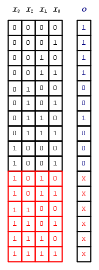

Fino ad ora abbiamo considerato tabelle della verità in cui gli stati logici relativi alla funzione booleana d'uscita erano o a 0 \; logico (stato logico "falso") o a 1 \; logico (stato logico "vero").
Nella realtà vedremo che esistono dei casi che, per una o più combinazioni delle variabili booleane d'ingresso, lo stato logico della funzione booleana d'uscita non abbia importanza: essa potrebbe essere considerata indifferentemente a stato logico 0 \; o a stato logico 1 \;, da cui il nome di condizione d'indifferenza o don't care condition.

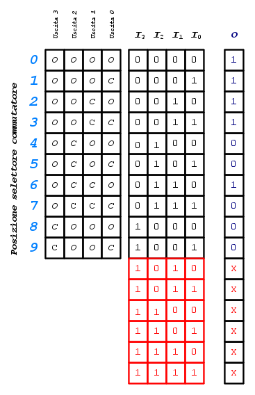

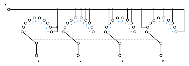

Supponiamo di avere un commutatore a dieci posizioni con 4 \; sezioni e 4 \; uscite, con interruttori che chiudono sull'ingresso I \; seguendo lo schema qui sotto riportato:
Questo tipo di commutatore, in pratica, permette la conversione delle cifre decimali da 0 \; a 9 \;, interpretate dalla posizione del contatto di commutazione, con le corrispondenti prime 10 \; combinazioni ottenibili con 4 \; variabili booleane (analizzeremo nei prossimi articoli i sistemi numerici e la conversione da uno all'altro sistema).
Se associassimo la lettera O \; per indicare il contatto aperto e la lettera C \; per indicare il contatto chiuso, rispetto all'ingresso I \;, otterremo la seguente tabella (a sinistra) che, come si può notare, risulta identica alla prima parte della tabella della verità per 4 \; variabili booleane (a destra) se considerassimo C \; come stato logico 1 \; e O \; come stato logico 0 \;:
Però sappiamo che, per 4 \; variabili booleane, si ottengono 2^4 = 16 \; combinazioni diverse, quindi le prime 10 \; corrispondono alle posizioni del commutatore ma le restanti 6 \; rimarrebbero inutilizzate (evidenziate in rosso nella tabella della verità qui sopra).
Quindi, in questo caso, in corrispondenza di queste combinazioni, non potendo mai capitare (gli stati di commutazione non le comprendono), lo stato logico assunto dalla funzione booleana d'uscita può essere, indifferentemente, 1 \; oppure 0 \;.
Per identificare lo stato logico di indifferenza, di norma, in corrispondenza di queste combinazioni delle variabili booleane d'ingresso, la funzione booleana d'uscita viene contrassegnata con la lettera X \;.
Questi stati logici indifferenza verranno considerati come stato logico 1 \; o come stato logico 0 \; a seconda di come decideremo di esprimere la nostra funzione booleana d'uscita in formato canonico:

Consideriamo il caso in cui la nostra funzione booleana d'uscita O \; sia in stato logico 1 \; quando la posizione assunta dal selettore del commutatore appena visto si trova sui numeri 0, \; 1, \; 2, \; 3, \; 6 \;.
In tal caso otteniamo la seguente tabella della verità:

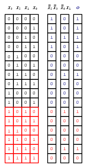

Come riprova ricaviamoci la relativa tabella della verità:
Come si vede gli stati logici assunti dalla funzione booleana O \; sono identici a quelli presenti nella tabella della verità di inizio paragrafo, le condizioni di indifferenza hanno, ovviamente assunto gli stati logici coerenti con le scelte fatte in fase di riduzione ma, come tali, non sono di alcuna importanza per la funzionalità richiesta.

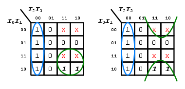

Vediamo, allora, come sarebbe stata più veloce la semplificazione della funzione booleana relativa all'uscita O \; della tabella della verità usata nel paragrafo precedente:
Da questa si ricava, come abbiamo visto nell'articolo LogicBignami (VII), la seguente mappa di Karnaugh:
Consideriamo, anche qui, di voler ottenere una funzione booleana come somma logica di prodotti logici, quindi utilizzaremo i mintermini in stato logico 1 \; escludendo, per il momento, le condizioni di indifferenza per meglio esplicitare il loro contributo alla riduzione della funzione booleana d'uscita.
Vediamo, allora, che sono possibili due soli raggruppamenti: uno da 4 \; mintermini (indicato in blu) e uno da 2 \; (indicato in azzurro).
Da questi due raggruppamenti, considerando in ognuno le variabili booleane che non cambiano di stato logico, si ricava la fuznione booleana:
O = \overset {blu}{\overline {I_2} \; \overline {I_3}} + \overset {azzurro}{\overline {I_0} \; I_1 \; \overline {I_3}}
Dobbiamo ora vedere se, tra le condizioni di indifferenza, ci sono dei termini che, considerati in stato logico 1 \;, permetterebbero di eseguire dei raggruppamenti con un meggior numero di mintermini rispetto ai precedenti inglobando i termini già in stato logico 1 \;.
Dalla disposizione delle X \; sulla mappa di Karnaugh si nota che solo due di queste, evidenziate con riquadri in rosso, permetterebbero di avere un raggruppamento da 4 \; mintermini (evidenziato in verde), andando ad inglobare il raggruppamento da 2 \; precedente:
Quindi, la funzione booleana definitivamente ridotta, con il contributo delle condizioni di indifferenza, risulterà essere:
O = \overset {blu}{\overline {I_2} \; \overline {I_3}} + \overset {verde}{\overline {I_0} \; I_1}
E' da tener presente che, quando, in una mappa di Karnaugh, sono presenti delle condizioni di indifferenza queste vanno considerate solo se sono utili, cioè solo se permettono di incorporare mintermini già in stato logico 1 \; (quelli, cioè, che sono già in uno stato logico prestabilito dalla funzione booleana richiesta) in raggruppamenti più grossi di quelli realizzabili senza condizioni di indifferenza.
Nella nostra mappa di Karnaugh, ad esempio, si nota che sarebbero possibili altri due raggruppamenti da 4 \; mintermini, segnati con il tratteggio: questi sono inutili perchè incorporano esclusivamente delle condizioni di indifferenza non portando, quindi, a nessuna ulteriore semplificazione alla nostra funzione booleana.
Come abbiamo già visto nell'articolo dedicato alla semplificazione tramite le mappe di Karnaugh, anche in presenza di condizioni di indifferenza potrebbe capitare una situazione che ammette più soluzioni equivalenti.
Consideriamo, ad esempio, la seguente mappa di Karnaugh:
Come si può notare i due mintermini evidenziati in grassetto potrebbero essere raggruppati in due modi con altrettante due condizioni di indifferenza:
Queste, ai fini della semplificazione, sono identiche, per tanto se ne sceglierà una delle due a prorpia discrezione.

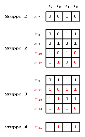

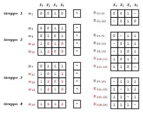

Innanzi tutto ricaviamo la tabella dove raggruppiamo i mintermini relaitivi allo stato logico 1 \; della funzione booleana d'uscita, suddivisi secondo il numero delle corrispondenti variabili booleane d'ingresso settate a livello logico 1 \; (gruppo 1, una sola variabile booleana a livello logico 1 \; - gruppo 2, due variabili booleane a livello logico 1 \;, ... ) : in questi gruppi inseriremo anche tutti i mintermini relativi alle condizioni di indifferenza X \; che, di conseguenza, considereremo allo stato logico 1\;.:
Iniziamo, quindi, a cercare gli implicanti primi K_{[n, \; m] \; [p, \; q]...} \;, ricavando la tabella, innanzi tutto, degli implicanti che derivano dalla riduzione dei mintermini (ricordo che la colonna con il carattere "*" ci serve per vedere se non è stato possibile ridurre qualche termine):

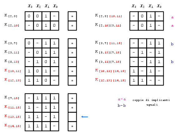

Proseguiamo, cercando ulteriori riduzioni tra gli implicanti appena trovati, ricavando questa utletriore tabella:
Notiamo che nella tabella di sinistra l'implicante K_{[13, \; 15]} \;, indicato con la freccia blu, non è stato possibile sommarlo logicamente con nessuno del gruppo precedente al fine di ridurlo, quindi sarebbe un implicante primo: in realtà, essendo il risultato, a sua volta, della somma logica di due mintermini derivati da condizioni di indifferenza, questo non rientrerà nel grafico degli implicanti primi.
Nella tabella di destra, invece, si nota che:
1) La presenza di due coppie di implicanti uguali, la coppia indicata dalla lettera "a" e quella indicata dalla lettera "b": di ognuna di queste si utilizzerà un unico implicante.
2) Nessun implicante del gruppo superiore può essere accoppiato (sommato logicamente al fine di ridurlo) con un implicante del gruppo inferiore, quindi, ogni implicante, è un implicante primo, però, anche in questa tabella sono presenti due implicanti, K_{[10, \; 11] \; [14, \; 15]} \; e K_{[12, \; 13] \; [14, \; 15]} \;, che sono il risultato della riduzione di mintermini derivati da condizioni di indifferenza che, pertanto, non saranno inseriti, neanche loro, nel grafico degli implicanti primi.

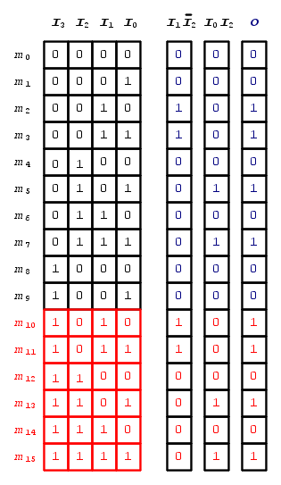

A riprova che sia la funzione booleana richiesta, possiamo ricavarci la relativa tabella della verità:
Come volevasi dimostrare gli stati logici della funzione booleana d'uscita O \; sono identici a quelli della tabella della verità di inizio paragrafo.
Da questa tabella della verità si nota anche che le uniche condizioni di indifferenza, che vanno considerate a stato logico 1 \;, necessarie per la riduzione della funzione booleana, sono quelle relative ai mintermini m_{10} \;, m_{11} \;, m_{13} \; e m15 che sono poi quelli "manipolati" nei due implicanti primi essenziali.
