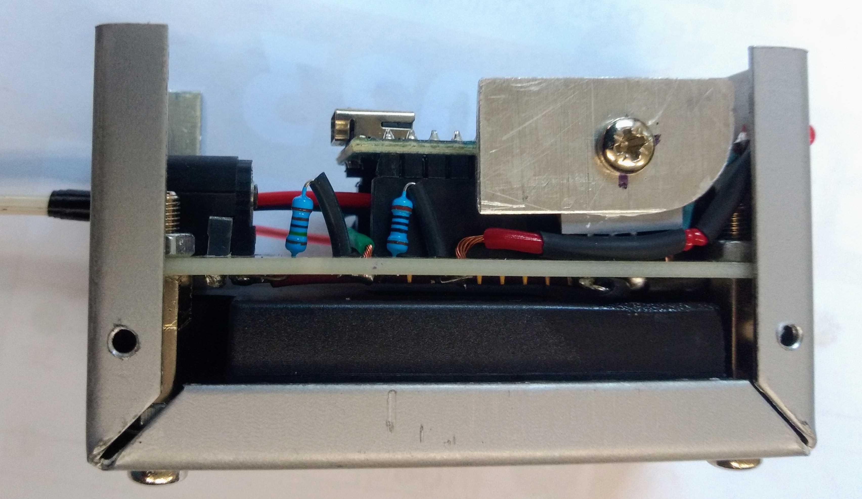

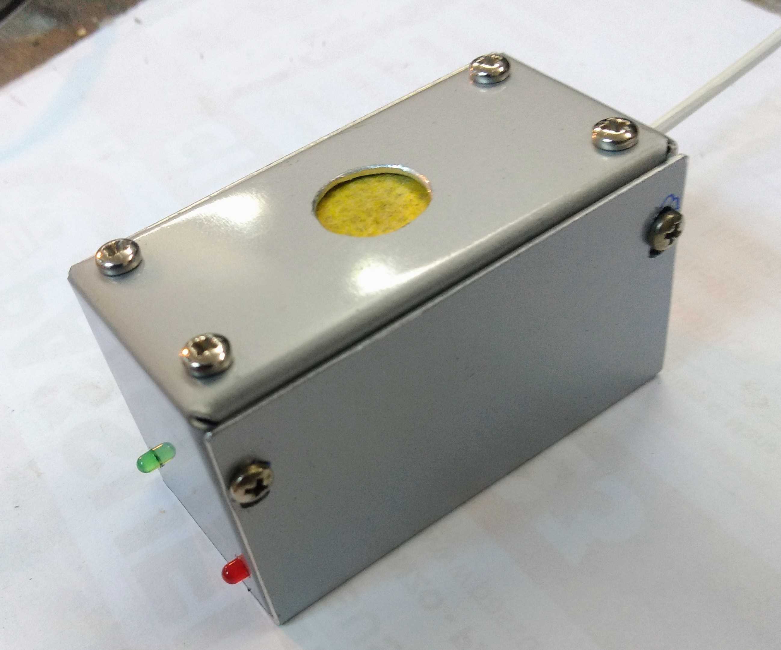

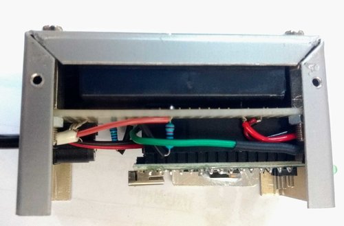

Nel ringraziare ancora per le idee datemi per questa realizzazione, allego alcune foto che mostrano come abbia finito questo timer; otre che ai bip ai 2' e 50", il led rosso che si accende al premere il PTT, 15" prima della partenza del segnale acustico comincia a pulsare.
Il tutto sta in 7 x 3,7 x 4,5 cm.
Cordiali saluti .
Osvaldo - IK3ZYM
