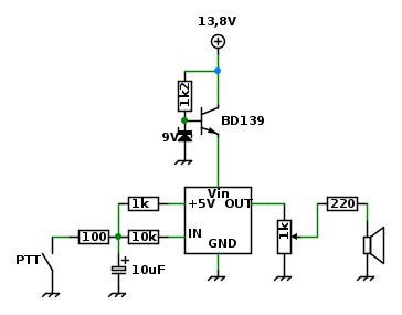

Non ho trovato nel forum qualcosa che possa servirmi, pertanto spiego brevemente cosa vorrei costruirmi.
Un piccolo timer elettronico da abbinare ad una radio trasmittente al fine di sentire un breve segnale acustico poco prima dei 3 minuti, tempo dopo il quale molti ripetitori fanno cadere la trasmissione (il classico Time-out usualmente chiamato: taglia lingua)
Il comando lo vorrei dare tramite lo stesso PTT del microfono (è la messa a massa di un positivo) o con un apposito contatto in trasmissione di cui la presa è già presente nel retro dell’apparato; un piccolissimo altoparlante con la possibilità di variare l’intensità ed alimentato coi soliti 13.8 V cc,
Mi pare che una cosa del genere si può ottenere impiegando l’ NE555 ma non sono in grado di progettare i sia pur pochi altri componenti.

Si può fare, ma poi servono altri due 555 per generare i suoni. Visto che hai già usato Arduino Nano, perché non far fare a "lui" il lavoro con molti componenti in meno? Ad esempio:

Per avere un tempo di 3 minuti, con un 555 comincia a diventare difficile, è un tempo abbbastanza lungo per una cella RC, devi usare un IC digitale, tipo il CD4060, questo ha si il gruppo RC per l'oscillatore, ma divide la frequenza per 2^14, quindi ottieni con facilità tempi lunghi.Osvaldo ha scritto:un breve segnale acustico poco prima dei 3 minuti, tempo dopo il quale molti ripetitori fanno cadere la trasmissione (il classico Time-out usualmente chiamato: taglia lingua)

Quanto precisi devono essere questi 3 minuti? Forse, con alcune accortezze, si può fare anche con una rete R-C con un grande condensatore di poliestere e un mosfet

È che dopo questo tempo di attesa (chiamiamolo TA) serve un altro tempo di avviso (chiamiamolo DA, durata avviso) di... boh, un secondo? durante il quale abilitare un astabile 5..10Hz, che va ad impulsare un astabile 400..800Hz per generare un secondo di ciribiribì, e alla fine un controllo volume... Suggerivo Arduino per evitare un bagno di sangue, con tempi precisi al millisecondo e frequenze all'hertz senza bisogno di alcuna taratura
Intenderei farmi arrivare un segnale dopo 2 minuti e 50 secondi dal momento che premo il PTT del microfono e comincio a parlare. Quell'avviso mi diche che ho ancora circa 10 secondi per concludere e/o dare il cambio; di conseguenza la precisione non è la cosa principale.
Mi sto già dando da fare col progetto che impiega Arduino Nano, attendo 2 componenti che non ho in "sala amanti" (la sala amanti è la mia stazione radio e piccolo laboratorio elettronico)...!
Ringrazio tutti voi.
Osvaldo

Nel ringraziare ancora per le idee datemi per questa realizzazione, allego alcune foto che mostrano come abbia finito questo timer; otre che ai bip ai 2' e 50", il led rosso che si accende al premere il PTT, 15" prima della partenza del segnale acustico comincia a pulsare.
Il tutto sta in 7 x 3,7 x 4,5 cm.
