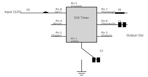

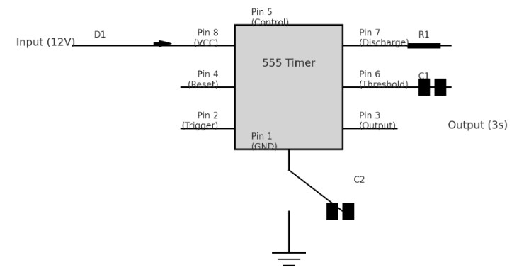

[6] Re: Ridurre il tempo di un impulso di 12 V cc
Messaggioda Foto Utenteattila666 » 24 ago 2024, 11:55
questo lo schema che mi ha proposto ChatGpt, replicato con tinkercad non funziona :(
70 3
Messaggi: 84
Iscritto il: 23 giu 2014, 13:59
[7] Re: Ridurre il tempo di un impulso di 12 V cc
Messaggioda Foto Utentelelerelele » 24 ago 2024, 12:00
attila666 ha scritto:questo lo schema che mi ha proposto ChatGpt, replicato con tinkercad non funziona :(
ci manca un po di roba......
guarda come funziona il monostabile con 555, link
saluti.

[8] Re: Ridurre il tempo di un impulso di 12 V cc
Messaggioda Foto Utenteboiler » 24 ago 2024, 13:10
Bene, sembrerebbe che io non debba preoccuparmi per il mio posto di lavoro :D
Non ho specificato diodo e mosfet perché dipendono dall'assorbimento della serratura e perché forse si può riciclare qualcosa che già hai nel cassetto.
