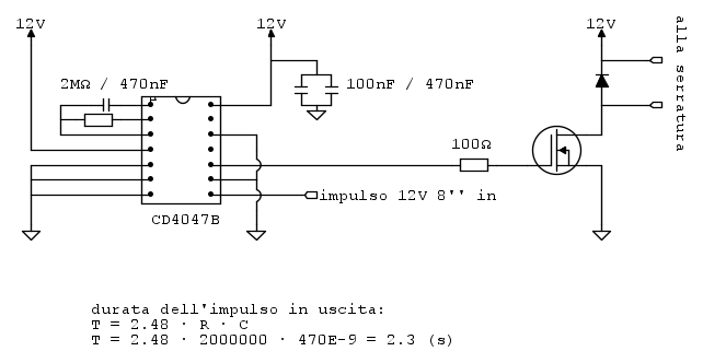

un saluto a tutto il forum, ho necessità di ridurre un impulso di 8 secondi di 12V cc a soli 2 secondi, per alimentare un relè, potete aiutarmi ?

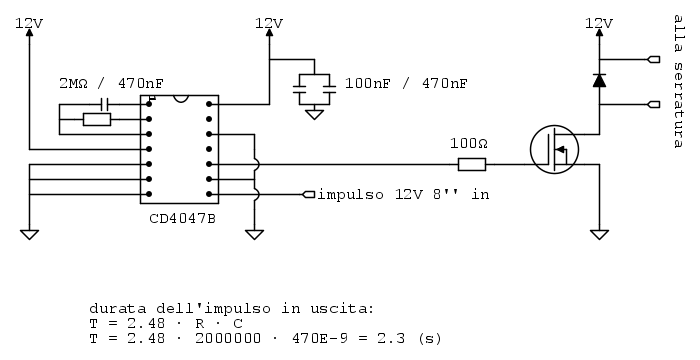

Ti serve un CD4047 configurato in modalità monostabile non retriggerabile.
Ti basta come informazione? Sei in grado di sviluppare un circuito o ti serve una spinta in piú?
Il 555 è un chip molto apprezzato tra gli hobbisti e si potrebbe usare per ottenere lo stesso risultato. Però bisognerebbe accoppiare il trigger in AC o usarne due in cascata. Il CD4047 mi sembra una soluzione migliore.

@boiler sono ferrato solo a livello di codice purtroppo, una bella spinta sarebbe apprezzata :D
@lelerelele nessuna precisione, devo azionare una serratura elettrica, il videocitofono che ho acquistato ha una uscita 12v cc per 8 secondi (non parametrizzabile), con questa uscita vorrei azionare un relè a cui collego la 15 v ac che mi occorre per la serratura.

questo lo schema che mi ha proposto ChatGpt, replicato con tinkercad non funziona :(

Messaggioda Foto Utentelelerelele » 24 ago 2024, 12:00
attila666 ha scritto:questo lo schema che mi ha proposto ChatGpt, replicato con tinkercad non funziona :(
ci manca un po di roba......
guarda come funziona il monostabile con 555, link
Bene, sembrerebbe che io non debba preoccuparmi per il mio posto di lavoro :D
Non ho specificato diodo e mosfet perché dipendono dall'assorbimento della serratura e perché forse si può riciclare qualcosa che già hai nel cassetto.
