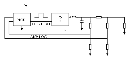

Apro un thread separato su questo argomento già in discussione perché il dislivello di competenze sarebbe un po' esagerato.
La mia piccola mania è diventata quella di fare tutto il possibile in software.
Una cosa del genere potrebbe funzionare, magari mettendo dei resistori selezionati nei due partitori?

lascia perdere

Grazie del consiglio. Se vuoi puoi eliminare il thread.

Forse neanche sulla carta potrebbe funzionare. :mrgreen:

Sull'anello di corrente non mi pronunzio, perché effettivamente non mi è mai capitato di realizzarlo in quel modo. Ma di alimentatori o caricabatterie basati sul mio schema (cioè facendo in software tutto il possibile) ne ho fatti e funzionano bene.

PietroBaima ha scritto:lascia perdere
Estremismi, però mi piace :mrgreen:
Ammetto ci ho provato (con uC da hobbista), nella mia incapacità ho riscontrato problemi di stabilità e velocità di risposta.
Per quanto ti punti ad usare Interupt,DMA e controllo a vista, appena il SW si "distrare" sei fregato.
E questo con una matematica da superiori, quando inizio a vedere più di due lettere iniziano i problemi :mrgreen:
Si può guardare ai STM32G4 (link)
Ho provato anche a fare così ma in realtà stai "solo generando" i riferimenti, il controllo è veramente limitato
E un IC dedicato con interfaccia seriale ?

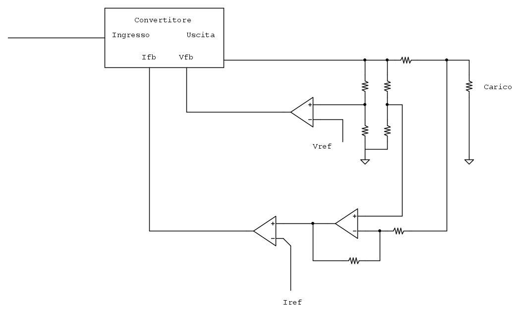

Mi domando perche' usare un micro ... ad esempio, LT3092 , con una resistenza fai tutto, arriva a 200mA ma sono parallelabili se serve (c'e' anche roba piu potente in giro, comunque)
Oppure la cosa ha un suo preciso scopo che io non riesco a capire ?

Etemenanki ha scritto:Oppure la cosa ha un suo preciso scopo che io non riesco a capire ?
Potresti volere un generatore di corrente controllabile in digitale senza voler spendere questo tipo di prezzo: https://www.digikey.com/en/products/det ... CPZ/996375
O potresti volere 5 A.
O potresti non volere una soluzione lineare che produce quantità immense di calore.
Le giustificazioni ci sono, la soluzione probabilmente non è questa.

Preregolatore switching seguito da stadio lineare di potenza ? ... entrambi controllati dal micro ?
(come idea per una struttura iniziale)

Etemenanki ha scritto:Preregolatore switching seguito da stadio lineare di potenza ? ... entrambi controllati dal micro ?
Ottima soluzione, quella che pensavo di adottare io nel thread parallelo prima di impegolarmi con l'LTC3623 #-o
Però vedi che il micro ci vuole? :cool:
