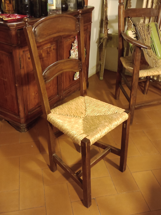

[15] Re: Colla per sedie
questa è la sedia, non è particolarmente pregiata; sono d'accordo che un buon restauro sia fatto usando gli stessi materiali dell'epoca, ma le colle di origine animale mi fanno senso e a me interessa solo la rimessa in servizio
Sì è scollata perché mi ci dondolo, purtroppo è un vizio che non riesco a togliermi

[16] Re: Colla per sedie
Confermo anche io la colla poliuretanica, da usare con i guanti perché se ci si sporcano le mani poi fatica ad andare via (le macchie spariscono per usura). L'eccesso di colla che fuoriesce e non partecipa all'incollaggio si gonfia e diventa tipo meringa).
Comunque è una colla adattissima a riparare le scarpe quando si stacca la suola, basta mascherare le superfici limitrofe perché poi si macchiano con l'eccesso.
Per agevolare l'incollaggio si possono inumidire se superfici non porose.

[17] Re: Colla per sedie
carlopavana ha scritto:La domanda è stata devo reincollare una sedia in legno
Giusto!
carlopavana ha scritto:non si parla di sedia di pregio o di restauro di un manufatto vintage o antico
Non si parla neanche di Ikea, però.
carlopavana ha scritto:probabilmente è una sedia di produzione industriale o di una nota azienda di mobili in scatola di montaggio.
Probabilmente? Perché probabilmente? A questo punto, con le informazioni che abbiamo potrebbe essere una Luigi XIV così come potrebbe essere una Ikea Stefan.
carlopavana ha scritto:È chiaro che prima di ogni intervento deve essere fatta una precisa ricognizione del tipo di lavoro da svolgere, i materiali e le tecniche devono essere adeguate al manufatto da trattare.
E quindi, proprio non sapendo il tipo di lavoro da realizzare, mi sembra sensato fornire all'OP tutte le informazioni necessarie per permettergli di fare una scelta opinata.
[18] Re: Colla per sedie
Concordo con quanto già indicato, "colla vinilica", ed aggiungerei "due morsetti" con qualche tacchetto di legno da interporre su la superficie di contatto morsetto/sedia; per tenere ben serrata la situazione di incollaggio.
