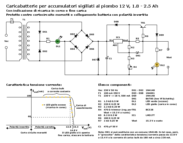

GuidoB ha scritto:In fondo a questa pagina ci sono due circuitini miei, semplici semplici...
Ricordo che quel circuito carica batterie piombo acido fu preso e pubblicato con qualche modifica per caricare batterie per elettromedicali, devo dire che il tuo mi piace di più, mi piacerebbe vederne uno con un LM431, io sono riuscito ad accozzarne uno da solo ma il diodo mi si accende solo con batterie da 12v 7.5 ampere, con le piccole da 1.2 ampere il led inizialmente si accende a inizio carica per poi spegnersi ma quando sono un po esaurite questo non accade più, proverò a costruire il tuo, e visto che mi hai sempre aiutato con esito positivo, approfitto per ringraziarti di nuovo, ciao Antonio
Ciao Antonio, di nulla, figurati!
Visto che lo vuoi costruire, ti propongo la versione riveduta e corretta del circuito della rivista:
Questo caricabatterie va staccato quando il LED giallo si spegne (evita di lasciarlo attaccato per giorni e giorni).
In questo articolo c'è uno schema simile, ma in quel caso il caricabatterie interrompe la carica quando è completa, quindi ci si può anche dimenticare di staccarlo e la batteria non viene sovracaricata.
Se necessario continuiamo su un altro thread.

Ottimo di sicuro lo costruirò, mi servirà per caricare la batteria della porta automatica del pollaio che anche quà ci fu un tuo grande aiuto, ho bisogno di un indicatore per capire se la batteria carica o meno.

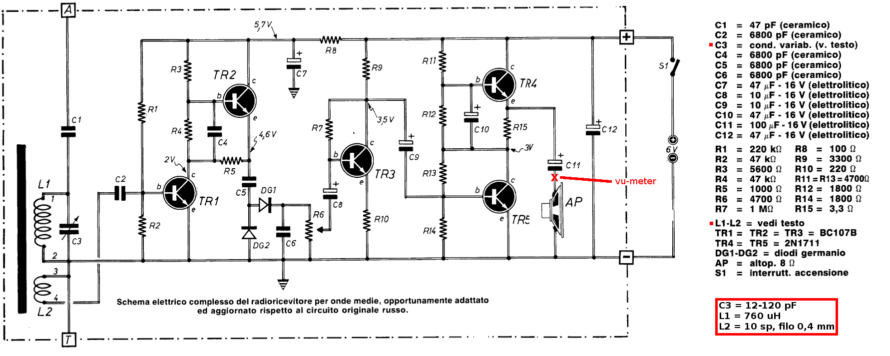

brabus ha scritto:Lo stile di NE era ovviamente dedicato a una platea più vasta possibile.
Non sono del tutto d'accordo, i loro schemi sono abbastanza complessi da comprendere per chi parte da zero. Una rivista adatta a tutti secondo me è stata Elettronica Pratica, i cui schemi erano molto più semplici tanto che ho realizzato il ricevitore AM presentato nel numero di luglio 1993 (salvo poi scoprire che è abbastanza scarso. Allego schema per farsi un'idea).
