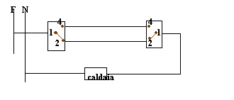

credo di aver capito l'arcano mistero, però è fondamentale che si sappia alla caldaia cosa arrivi direttamente se la Fase o il Neutro della tensione di rete.
Hai scritto di avere due termostati per due ambienti, bene, probabilmente sono stati colegati eseguendo una deviata, come nel caso in cui si voglia accendere/spengere da due punti una comune lampadina, in taòl caso infatti su ogni deviatore (termostato) ci sono tre fili di collegamento,uno è la fase, e gli altri due sono collegamenti fra un deviatore (termostato)e l'altro, e il terzo filo del secondo deviatore porterà la fase alla lampadina (caldaia)mentre il neutor della lampadina (caldaia) è diretto.
Volendo utilizzare lo schema del Fantini Cosmi, ed immaginando di averne due il collegamento diventerebbe:
l'unica cosa che mi ferma un pochino è la presenza della 220 volt diretta che hai misurato fra la piattina bianca, poiché devi stare attento a come collegare il 4 ed il 2, poiché se sul 1 metti il filo bianco (fase) ed ad asempio sul 2 metti il filo nero e magari sia neutro rischi il corto circuito netto, poco piacevole e PERICOLOSO pertanto occorre fare molta ATTENZIONE, bisogna verificare come sianocollegati i cavi che vanno da questo termostato all'altro e da quest'ultimo in caldaia verificando che rispecchino lo schema in figura, solo SE SI E' CERTI E DOPO AVER ESEGUITO I CONTROLLI SENZA TENSIONE, SI PUO' PROVARE AD ESEGUIRE I COLLEGAMENTI ED ALIMENTARE, MA FARE MOLTA ATTENZIONE..

volevo solo esporti la mia idea

Mir, due cose non mi tornano. Non si capisce ancora come sono connesse le valvole di zona nel vecchio impianto e come andrebbero collegate coi CH152. Inoltre, il tuo schema della deviata (che non include le valvole di zona ma solo la caldaia), non torna. Se infatti ipotizziamo che il relè dl crono chiuda 1-2 per indicare alla caldaia "accensione" e 1-4 per "spegnimento", in caso di entrambi "spegnimento" (cioè connessione 1-4) la caldaia si accenderebbe...
Credo che la cosa migliore sia determinare come è realizzato l'impianto attuale, con le valvole di zona incluse. Poi possiamo pensare di capire come mettere i CH152.

Aggiungo una cosa importante: i relè dei cronotermostati di solito non vengono usati per sezionare la fase alla caldaia, questo per varie ragioni legate ai rischi di congelamento (se volete approfondisco in altro post). Il relè viene usato come consenso all'accensione e spegnimento: NON agisce sulla linea di alimentazione ma sull'elettronica di comando. Generalmente i costruttori di caldaie chiedono un contatto pulito di relè proprio per fornire il consenso. Il relè del CH152 è da 230V, 5A (se non ricordo male...). Esiste anche la versione con relè da 16A, ma viene usato (generalmente) per gli impianti di riscaldamento elettrici (tipico nord-europa).
Insisto: se risaliamo al circuito termoidraulico attuale (con connessione delle valvole di zona), credo poi sia possibile poi passare ai CH152.

Riepilogando, la situazione dovrebbe essere:
2 termostati ,2 elettrovalvole di zona,una caldaia.
Ogni termostato dovrà quindi comandare la rispettiva elettrovalvola, e al contempo dovrà comandare la caldaia (o potrebbe essere la stessa elettrovalvola che comanderà la caldaia una volta che questa sia attivata).
A questo punto bisognerebbe conoscere il tipo di caldaia o meglio i suoi collegamenti per l'attivazione, sapere se dalle elettrovalvole di zona escono dei fili per attivare la caldaia o no, e battersi i fili dei singoli termostati per capire come siano connessi con le elettrrovalvole.
si accettano indicazioni/miglioramenti/critiche

mir ha scritto:Riepilogando, la situazione dovrebbe essere:
All'appello manca il programmatore settimanale.
mir ha scritto:Ogni termostato dovrà quindi comandare la rispettiva elettrovalvola, e al contempo dovrà comandare la caldaia (o potrebbe essere la stessa elettrovalvola che comanderà la caldaia una volta che questa sia attivata).
Credo che questo compito spetti in qualche modo anche al programmatore settimanale...
mir ha scritto:A questo punto bisognerebbe conoscere il tipo di caldaia o meglio i suoi collegamenti per l'attivazione, sapere se dalle elettrovalvole di zona escono dei fili per attivare la caldaia o no, e battersi i fili dei singoli termostati per capire come siano connessi con le elettrrovalvole.
Forse non serve sapere che tipo di caldaia sia, quanto le connessioni dell'impianto. Credo che su questo lobelis ci stia lavorando.
