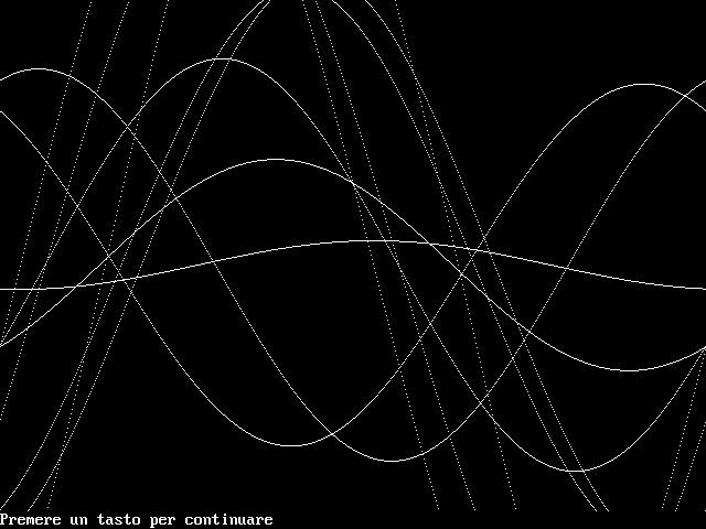

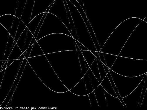

EcoTan ha scritto:potrei approcciare il problema con una simulazione numerica
Ho voluto dilettarmi a fare un "esperimento matematico" a modo mio.
L'intuizione mi diceva che molte sinusoidi con fase casuale si azzerano a vicenda, ma ho dovuto rendermi conto che non è esattamente così.
Allora ho scritto un programmino in QuickBasic per verificare la seguente ipotesi:
Sommando un grande numero N di sinusoidi aventi tutte la stessa frequenza, ampiezza unitaria e fase casuale, si ottiene una sinusoide di ampiezza pari alla radice quadrata di N.
In pratica il programma assume un N pari a 100 (ho provato anche con 16000), genera le 100 sinusoidi con fase casuale, ne fa la somma e la divide per la radice di 100, traccia il risultato sullo schermo e si aspetta di trovare una sinusoide di ampiezza unitaria cioè tale da occupare tutta l'altezza dello schermo. Ripete 10 volte l'estrazione delle 100 fasi casuali quindi traccia 10 sinusoidi risultanti. In realtà le 10 sinusoidi tracciate non occupano esattamente lo schermo però alcune sono più piccole ed alcune scappano fuori, perciò l'ipotesi di partenza mi sembra mediamente plausibile.

Ho il file .jpg della schermata con le 10 sinusoidi ma non ho un server per caricarlo.

EcoTan ha scritto:Ho il file .jpg della schermata con le 10 sinusoidi ma non ho un server per caricarlo.
Dimenticavo che esiste la scheda "Invia allegato".
Dunque ecco la schermata:

Quindi la cosa sarebbe confermata, e forse ci si arriva anche con considerazioni energetiche. Ma scusami, indicheresti qualche passaggetto in più ? C'è trigonometria?
