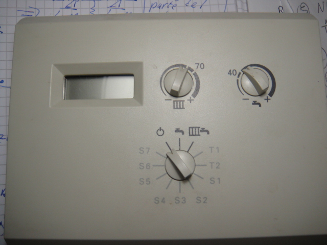

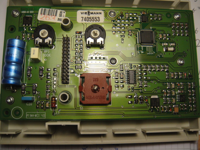

Comunque per fugare ogni dubbio posto qua sotto le immagini della scheda bruciata (lato componenti), guardate se c'è qualcosa di strano e potete aiutarmi.
Grazie!!

, io non vedo segni di bruciature ne tanto meno segni di ossido che possa far pensare a infiltrazioni di acqua magari di un raccordo che perde, quando montavo caldaie capitavano schede veramente irriconoscibili..

caesar753 ha scritto:guardate se c'è qualcosa di strano...
dall'immagine sembrerebbe nessun componente stressato o danni alla scheda che è (almeno visivamente) messa bene ...

lunedì: freddo, ricontatto il tecnico che mi dice che forse, invece della scheda, si è bruciato il trasformatore che porta la tensione di rete a 15V e 24 V per le varie utenze della caldaia (costo 80 euro+manodopera), se lo trova in magazzino passa il giorno dopo (martedì) a provarlo prima di ordinare la scheda
martedì: freddo, il tecnico arriva alle 19.40 di sera, smonta il pannello frontale della caldaia (devo ammettere, un bel lavoraccio) stacca gli spinotti del trasformatore e si accorge che il trasformatore che ha portato non ha gli spinotti giusti. Nel frattempo io mi metto a guardare lo schema elettrico sul libretto delle istruzioni della caldaia: noto che oltre al fusibile in testa, dietro lo spinotto della presa di rete, (che avevo provato da solo e funzionava) dovrebbero esserci altri due fusibili, un po' nascosti, su una scheda interna; chiedo al tecnico se, caso mai, può essere il caso di provarli con il tester e verificare che non sia loro successo niente, lui acconsente, smonta il coperchio e troviamo questi due normalissimi fusibili T, proviamo (anzi provo, dato che lui non sapeva nemmeno cosa fosse la prova di continuità sul tester) e uno suona l'altro NO!!!! a questo punto prendiamo un altro fusibile, lo mette nell'alloggiamento, preme l'interruttore e...magia: FUNZIONA!!!
costo fusibile: 20 centesimi, costo manodopera: 60 euro, mancia: 5 euro, professionalità: poca ...
Quanto freddo mi sarei risparmiato se venerdì, quando era venuto, e quando gli avevo spiegato la natura del problema (salvavita scattato a causa di un evento sismico) avesse provato subito quei due fusibili? tanto ...
