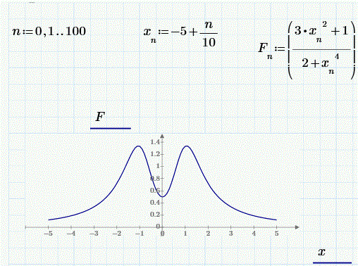

E' passata tanta acqua sotto i ponti (e le immagini
di un server esterno sono state cancellate)-
Anche Mathcad è cambiato: ora c'è la possibilità di
un'edizione gratuita (Express) e completa (Prime).
Limitandoci alla prima, la cosa più semplice è
indicizzare (n) la variabile (x), fissarne il campo di variazione
e fare il grafico della funzione (F)

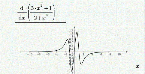

Mi è stato chiesto se non è possibile derivare direttamente la funzione.
Ovviamente sì
(per una soluzione simbolica occorre però Mathcad Prime)
