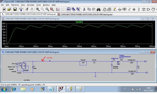

Ogni tanto spolvero LTSpice ma da qualche tempo ho problemi, quali per es. un loop infinito quando avvio la simulazione con Run. Questi problemi si manifesteano sempre quando lo schema raggiunge una certa complessita. L'unico modo per risolvere questi problemi e' sempre stato quello di ridisegnare il circuito, oppure di semplificare il circuito.
Con questo ultimo schema ho voluto chiarire la cosa ed ho cominciato a togliere un componente alla volta, finche' e' apparso il bug che mostro e che mi sembra indicativo di un malfunzionamento del codice di LTSpice, e la cosa potrebbe essere legata ai loop infiniti che non ho mai risolto.
In questo semplice schema mettendo la sonda nel punto che ho indicato con la scritta "sonda" nella finestra delle forme d'onda appare la corretta DC a 13 -14 V con ripple residuo a 50 Hz, ma nella riga inferiore della fineswtra di LTSpice, vicino all'angolo inferiore sin mi appare la scritta "DC operating point = 0 V".
Se tento di misurare la corrente sul carico R1 invece che 1,2 -1,3 A mi appare "0 A"
Cio' accade spostando il file .asc tra diverse partizioni di windows, e simulando il file .asc anche su LTSpiceIV su Vista 32 bit, oppure reinstallando l'ultima versione di LTSpiceXVII su un'altra partizione con win7.
Sembra che il file .asc si porti appresso il problema.
Avete qualche idea ?

Non capisco il tuo problema, il valore che tu vedi è il bias point inizio simulazione che è zero.

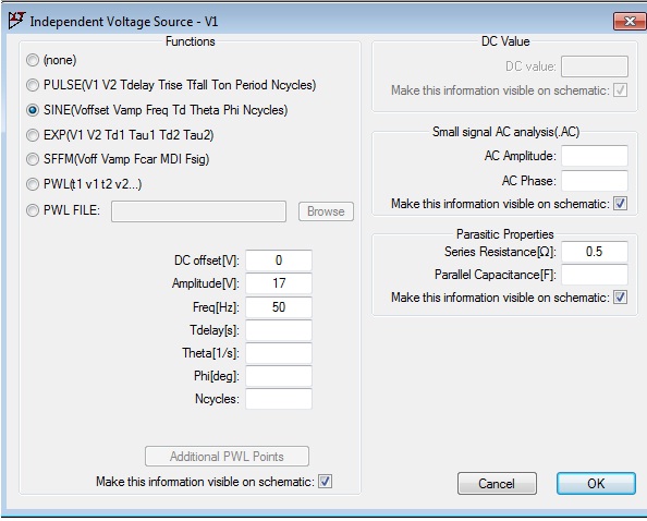

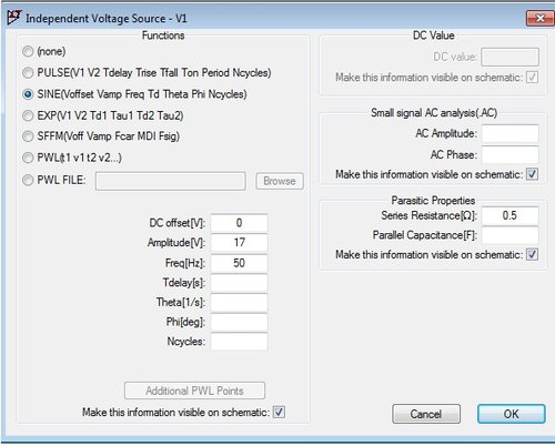

Messaggioda Foto Utenteginfizz » 9 nov 2019, 0:30
Niente da fare. Mostra sempre zero. A questo punto mi rendo conto che c'e' qualcosa che mi sfugge. Per cortesia potresti spiegarmi meglio quello che hai scritto ? Non capisco in particolare come mai se modifico il VoltSource da Sine in DC il valore appare regolarmente nel punto indicato.
PS allego le mie impostazioni del Vsource pensando che io abbia sbagliato qualcosa.

Quando spice inzia una simulazione calcola sempre il "dc operating point", vengono condiderate solo le tensioni e le correnti continue. I condensatori sono sostituiti con un circuito aperto e gli induttori con un corto circuito.
Se nel tuo circuito utilizzi un generatore sinusoidale il cui valore è zero all'istante t=0, il "dc operating point" nel punto dove metti la sonda vale zero. Se usi un generatore DC il "dc operating point" è il valore che trovi nel grafico della tua simulazione.
Il tuo circuito si riduce praticamente ad un partitore formato dalla resistenza interna del tuo generatore (0,5 Ohm) e dai resistori R17, R15, R1 e R16.
Stefano

Il valore "DC operating point" che leggi in basso è il valore che spice calcola a inizio simulazione per quel punto che esamini con il probe. Durante la simulazione il valore di quel punto evolve ed è normale che sia diverso dal valore calcolalto inizialmente.
Nel tuo caso hai un qualcosa che puoi considerare un alimentatore in continua molto semplice la cui uscita in tensione ha una ondulazione residua di qualche volt che varia nel tempo. Come puoi pensare che il valore numerico (DC operating point) fisso che appare in basso ti rappresenti la tensione variabile in uscita al tuo circuito, è impossibile.
