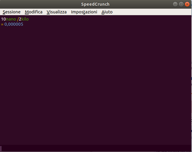

[16] Re: Calcolatrice per Windows
Messaggioda Foto Utentecarloc » 1 dic 2020, 10:33
Bello SpeedCrunch :D
ma questa mica l'ho capita tanto :?:
Nuova immagine bitmap.png (14.26 KiB) Osservato 10390 volte
10 nano, diviso 5 kilo , uguale 5 micro? Senza prefisso per giunta
Foto Utentecarloc
33,8k 6 11 13
Messaggi: 2153
[17] Re: Calcolatrice per Windows
Messaggioda Foto UtenteMax2433BO » 1 dic 2020, 11:40
carloc ha scritto:(...) 10 nano, diviso 5 kilo , uguale 5 micro? Senza prefisso per giunta
Guarda che è 10 diviso 2... :D
Comunque si, mi pare di capire (non l'ho mai usata a fondo) che il risultato può essere formattato in vari modi (es. nel fomato n \cdot 10^{m}) ma non comprende quella con suffiso SI. :(
18,6k 4 11 13
Messaggi: 4724
[18] Re: Calcolatrice per Windows
Messaggioda Foto UtentePietroBaima » 1 dic 2020, 12:16
Esegue 10* (nano/2) * kilo

[19] Re: Calcolatrice per Windows
Messaggioda Foto Utentefpalone » 1 dic 2020, 12:56
Per lavorare con unità di misura, multipli e sottomultipli, per me è imbattibile Mathcad!
C'è anche una versione gratuita (credo si chiami PTC Mathcad express).
Foto Utentefpalone
21,0k 6 8 12
Messaggi: 3546
Località: roma
[20] Re: Calcolatrice per Windows
Messaggioda Foto Utentecarloc » 1 dic 2020, 13:56
PietroBaima ha scritto:Esegue 10* (nano/2) * kilo
ahhhh ora o capito :D :ok: ... le parentesi :D
Foto Utentecarloc
33,8k 6 11 13
Messaggi: 2153
