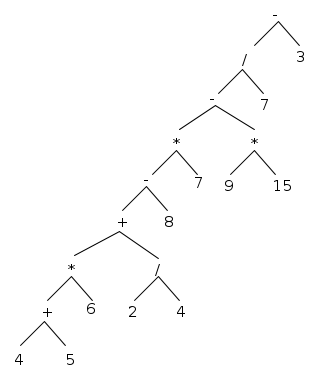

shadonvy ha scritto:la notazione rpn dovrebbe essere più semplice dato che è una scrittura al di fuori della notazione infissa che è la notazione standard e che conoscono tutti.
Io ho detto che la notazione rpn è più facile da implementare come programma nel senso che, a quanto ne so, dovrebbe essere più semplice fare un interprete per la notazione rpn rispetto a uno per la notazione infissa, e questo ha poco a che fare con la notazione comunemente usata.
Comunque, sarà che sono un ingegnere, ma l'rpn non è poi così teribbile ;-)
Prendi l'espressione seguente:
(((4+5)\times 6 + 2/4 - 8)\times 7 - 9\times 15)/7-3
Per trasformarla in rpn, basta partire dalla parentesi più interna e poi andare verso l'esterno: la parentesi più interna è 4+5 che trasformata diventa
4 5 +
Poi ci sono una moltiplicazione e un rapporto che sono allo stesso livello di precedenza, quindi li possiamo fare da sinistra verso destra:
4 5 + 6 * 2 4 /
sommiamo il risultato...
4 5 + 6 * 2 4 / +
e sottraiamo 8
4 5 + 6 * 2 4 / + 8 -
moltiplichiamo per 7
4 5 + 6 * 2 4 / + 8 - 7 *
e poi facciamo il parziale di 9*15
4 5 + 6 * 2 4 / + 8 - 7 * 9 15 *
che sottraiamo a quanto trovato prima
4 5 + 6 * 2 4 / + 8 - 7 * 9 15 * -
Dividiamo tutto per 7
4 5 + 6 * 2 4 / + 8 - 7 * 9 15 * - 7 /
e, infine, sottraiamo 3
4 5 + 6 * 2 4 / + 8 - 7 * 9 15 * - 7 / 3 -
Scrivendo meglio, questo è il risultato:
4\ 5\ +\ 6\ \times\ 2\ 4\ /\ +\ 8\ -\ 7\ \times\ 9\ 15\ \times\ -\ 7\ /\ 3\ -
In realtà il risultato l'ho scritto subito e tutta la trafila di trasformazioni è piuttosto immediata (tra l'altro, non ho mai avuto una calcolatrice rpn): prova a fare lo stesso conto con una calcolatrice comune che non abbia le parentesi!
Da un punto di vista informatico, un modo per passare da una notazione all'altra è il seguente. Si rappresenta l'espressione in un albero, in cui i numeri stanno nelle foglie e gli operatori nei nodi. Per esempio, per l'espressione sopra, l'albero è (salvo errori dovuti all'ora...)
Ora: se visiti l'albero in pre-ordine, cioè prima i nodi e poi i rami, ottieni la rappresentazione prefissa; se visiti l'albero in-ordine, cioè ramo sinistro, nodo e poi ramo destro, ottieni la rappresentazione infissa (ma devi ripristinare le parentesi); e, infine, se visiti l'albero in post-ordine, cioè prima i rami e poi i nodi, ottieni la rappresentazione post-fissa.
