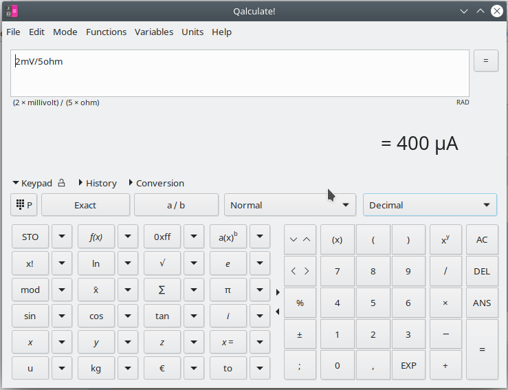

Messaggioda Foto Utentenembro » 1 dic 2020, 14:42
Segnalo anche il software open source e multipiattaforma Qalculate!
Tra le varie modalità di presentazione del risultato è presente quella richiesta, in questo caso è necessario specificare l'unità di misura oltre al prefisso.

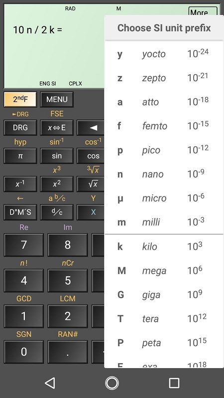

Messaggioda Foto Utentenoise0 » 2 dic 2020, 18:22
carloc ha scritto:Se invece si potesse arrivare su Android mi sento di stra-consigliare HiperCalc che oltre a qualsiasi altra cosa ti venga a mente, fa esattamente quello che cerchiamo :D :D
Ciao, HiPER Clac ce l'ho da tempo installato su PC
L'avevo scaricato proprio perche dava i risultati con i prefissi SI
Il problema è che non riesco a immettere i valori con i prefissi
Dall'immagine che hai allegato vedo che tu ci riesci...
mi spieghi come fai? O_/

Messaggioda Foto Utentecarloc » 3 dic 2020, 19:15
noise0 ha scritto:...
Con la versione Android è facile, quasi comodo, se accedi alla seconda funzione del tasto EXP, cioè EXP SI
(SHIFT+EXP oppure EXP per un secondo di continuo)
si apre un menù dove scegliere
Il "quasi" comodo è perché in effetti premere due o tre cose per avere quello che vuoi non è proprio ottimale, ci vorrebbero dei tasti dedicati, almeno in seconda funzione, o anche dei tasti programmabili che ognuno possa poi associare a quello che gli serve.
Parliamo sempre ovviamente dei prefissi "comprensibili" ad un elettronico, che so da pico a giga o al più da fempto a tera ma sono comunque molti tasti che in altre applicazione trovano sacrosanto utilizzo diverso.
Chissà? Magari qualche futura versione, Jindřish Houska, il "signor HiperCalc", è piuttosto attivo negli aggiornamenti.
Per la versione desktop invece non so :( non ce l'ho.

Messaggioda Foto Utentenoise0 » 3 dic 2020, 22:03
carloc ha scritto:
purtroppo per la versione PC non fuziona cosi
grazie comunque
