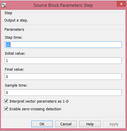

Per la Ron dello switch direi che sia necessario fissarla inferiore al milliohm, per quanto riguarda poi il gradino, visto che la rete deve andare a regime prima della chiusura, fisserei lo Step time ad un valore superiore di almeno un ordine di grandezza alla costante di tempo più elevata della rete vincolandolo ovviamente a risultare multiplo del periodo del GIT.

la Ron l'ho impostata a 10e-9 il gradino l'ho impostato a 10 si saprei ricavarmela posso usare vari modo per farlo a mano uno è quello di costruirmi come in matlab la matrice di stato scrivendomi le equazioni di Kirchhoff e risolvendo il sistema a mano e quindi trovare gli autovalori di quella matrice del polinomio caratteristico e imporre che la parte reale sia minore di 0. Comunque non capisco come devo impostare la consistenza nel solver affinchè mi venga un grafico decente e il tempo di simulazione ho capito che lo devo impostare a un valore di 5 tao che l'ho fatto però quando ho messo il sensore vicino allo switch mi dice che passa la corrente anche se l'interruttore in realtà è aperto. Inoltre ci mette troppo tempo per simulare il circuito e io vorrei fare in modo che lui discretizzi

904 ha scritto:...il gradino l'ho impostato a 10
Secondi? ... perché così alto? ... fra l'altro il vincolo sul periodo del segnale sinusoidale non lo vedo rispettato.

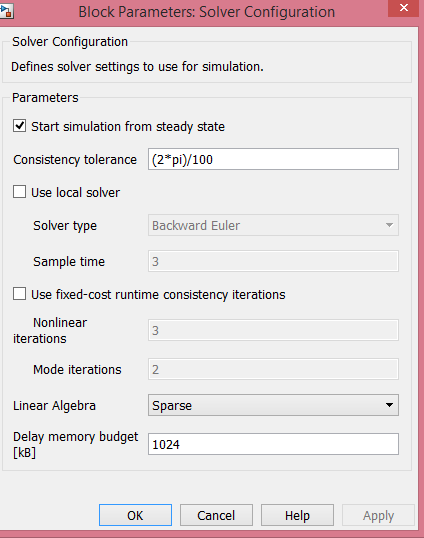

904 ha scritto:...Comunque non capisco come devo impostare la consistenza nel solver affinchè mi venga un grafico decente ...

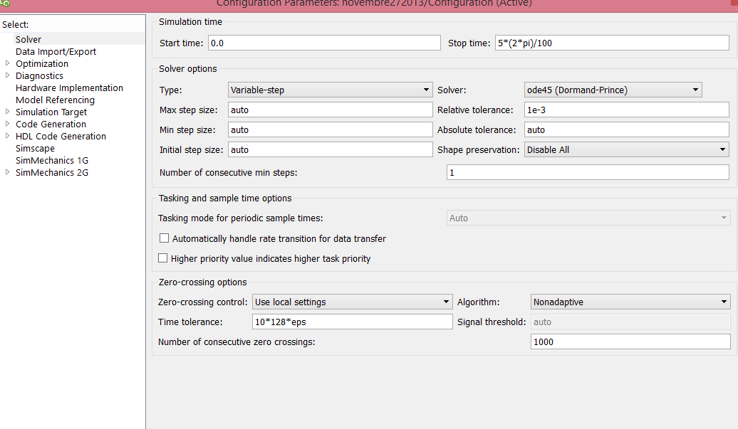

Come hai impostato il Model Configuration Parameters? ... in particolare il Max step size.
904 ha scritto:... e il tempo di simulazione ho capito che lo devo impostare a un valore di 5 tao
Quale tau? ... direi comunque un po' poco se in quell'intervallo dobbiamo far raggiungere il regime alla rete, aprire l'interruttore e dar tempo alla rete di completare il transitorio.

RenzoDF ha scritto:Come hai impostato il Model Configuration Parameters? ... in particolare il Max step size.
dove sta max step size ed il model configuration parameters?

ad ogni modo posto i settaggi che ho fatto :

904 ha scritto:... dove sta il model configuration parameters?
Sotto Simulation ...come lo hai fissato il tempo di simulazione?
...potresti postare anche quella finestra?
[36] Re: Problema LtSpice
Messaggioda Foto Utente904 » 25 dic 2013, 12:03
ah intendi questo

ii) No per quella dello Step, dove come ti dicevo vedo uno Step time pari a 10 secondi quando il tempo di simulazione, ovvero lo Stop Time dell'ultima finestra è impostato pari ad un (incomprensibile) 5*(2*Pi)/100, che è dalle parti dei tre decimi di secondo << 10 secondi; come avevo supposto il tuo Step non agisce sulla simulazione.
iii) Non capisco nemmeno quell'impostazione sulla Consistency tollerance, che io avrei lasciato al valore di default, vista la presenza dell'interruttore nel modello. La Start simulation from steady state direi che nel nostro caso è inutile.
iiii) Per quanto riguarda il Solver poi "si racconta" che con Simscape sarebbe consigliabile impostarlo su ode15s invece che sullo standard ode45, ma non so dirti se nel nostro caso sia necessario.

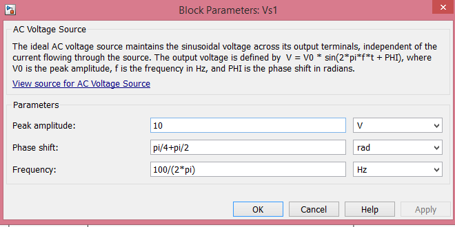

904 ha scritto:...quale vincolo sul segnale sinusoidale? eh non avendo risolto il circuito non l'ho messo in base ai valori che ho ottenuto
Il vincolo consiste nel far aprire l'interruttore in corrispondenza di un ben preciso valore della tensione istantanea del GIC; non pensi che un'apertura ad un tempo casuale possa portare a risultati diversi per l'evoluzione transitoria?

RenzoDF ha scritto:Il vincolo consiste nel far aprire l'interruttore in corrispondenza di un ben preciso valore della tensione istantanea del GIC; non pensi che un'apertura ad un tempo casuale possa portare a risultati diversi per l'evoluzione transitoria?
forse dici che devo impostare la durata del gradino in base al periodo del generatore di tensione?

Nella simulazione, volendo aprire l'interruttore con la rete a regime, essendo la forzante sinusoidale e non costante, non possiamo far calcolare a Simulink lo stady state come sarebbe invece possibile nel caso di forzanti in corrente continua (indipendenti dal tempo) e far partire la simulazione da questo valore, ma dobbiamo dar tempo alla rete di raggiungere il regime sinusoidale, ovvero la costanza di modulo e fase dei vari fasori associati alla stessa, di conseguenza dobbiamo "ritardare" la chiusura dell'interruttore e posticiparla di un congruo numero di periodi, numero che, come più volte sottolineato, dovrà essere di almeno un ordine di grandezza superiore alla più grande costante di tempo associata alla rete.
Non serve un calcolo preciso, basta valutare che nel nostro caso, con un induttore e un condensatore da 10u e resistori da un ohm ci vorranno come minimo alcune centinaia di microsecondi e quindi, visto il periodo della tensione sinusoidale di circa 63 millisecondi, di periodi ne potrebbe bastarne uno soltanto per la stabilizzazione iniziale, ne segue che la chiusura dell'interruttore potrà avvenire dopo un periodo, ma l'istante di chiusura dovrà essere settato esattamente a quel valore, ne prima ne dopo, in quanto la rete da quell'istante verrà ad assumere una diversa topologia e quindi avremo l'esatto raccordo fra t < 0 (che corrisponderà a t < T nella simulazione) e t >0 (che corrisponderà a t > T nella simulazione).
