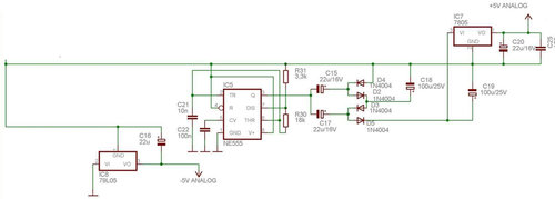

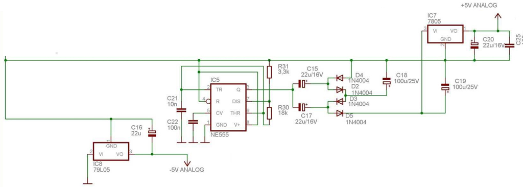

Il circuito appare (anche) in alcuni siti dell'est europa:
https://tomek.ucoz.ru/publ/4-1-0-27
https://megejas.lt/index.php/elektra-elektronika/91-impulsinis-metalo-ieskiklis
Quest'ultimo riporta anche un circuito semplificato sul lato alimentazioni ma non finisce, comunque, di convincermi.
Quello che proprio non mi piace dello schema originale è questa parte:
18 componenti per ottenere il +/- 5V mi sembrano uno spreco.
Toglierei il tutto e per pochi euro ci metterei un modulo come questo, si semplifica e si compatta il circuito

edgar ha scritto: Quello che proprio non mi piace dello schema originale è questa parte:
Interessante proverò a fare come mi hai consigliato. Il problema e proprio la grandezza della scheda quindi questa e un ottima soluzione
