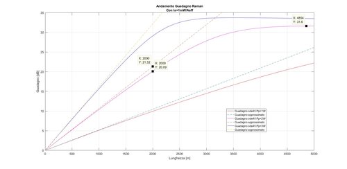

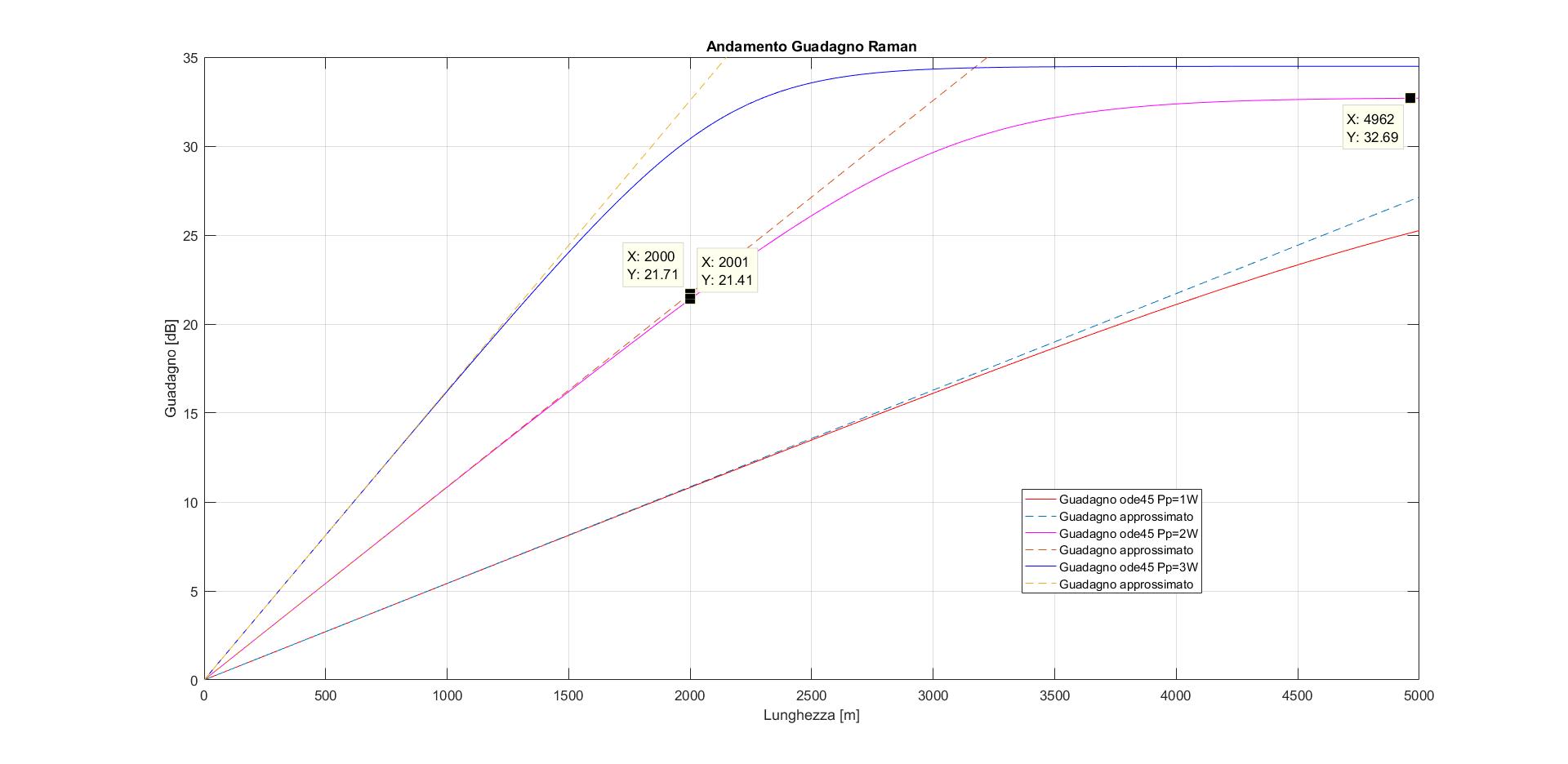

Allego il codice con le relative modifiche apportate:
Codice: Seleziona tutto
%SOLUZIONE NUMERICA
clear all
close all
span=[0:1:5000]; %lunghezza tratta [m]
Aeff=80*10.^-12; %area efficace m^2
P_p0=1; %Potenza pompa iniziale [1W]
P_p1=2;  %Potenza pompa iniziale [2W]
P_p2=3;  %Potenza pompa iniziale [3W]
Is_0=0.001/Aeff;%1mW/m^2

\cdot I grafici ottenuti nelle figure in basso descrivono l'andamento del Guadagno Raman applicando un intensità del segnale Is_{0}=\frac{1mW}{Aeff} (con A_{eff}=80 \mu m^{2}) uguale per tutti e variando la potenza della pompa Ppi con i=0,1,2 cioè Pp0=1 W ; Pp1=2 W e Pp2=3W.
\cdot Per valutare la correttezza del metodo usato consideriamo il caso con Pp1=2 W e una lunghezza di fibra di L=2 km. Quindi valutiamo il guadagno di saturazione e quello in regime lineare tra la soluzione approssimata e quella ottenuta numericamente tramite ode45 nel caso con le perdite e quello senza per valutare l'impatto della semplificazione adottata dalle slide.
Dalle slide Raman Scattering.pdf pag 19 calcoliamo il guadagno in regime lineare e quello di saturazione:
G_{dB}(L)\simeq 4.35\cdot g_{r}\frac{P_{p1}}{Aeff}L=21.75dB
mentre il guadagno di saturazione è:
G_{sat}(L)=10\cdot log_{10}\left ( \frac{fs}{fp} \frac{Ip1}{Iso}\right )\cong 33 dB con Ip1=\frac{Pp1}{Aeff}=\frac{2W}{Aeff}
Confrontando la soluzione approssimata con quella numerica emergono i seguenti dati che allego nel file risultati.pdf
Le figure di riferimento sulla base del risultati ottenuti sono mostrate qui sotto:
Commento dei risultati ottenuti:
Per il caso senza attenuazione otteniamo dei risultati vicini ai valori di riferimento, vi sono differenze piccole tra la soluzione adottata da ode45 (0.33 dB) e in regime di saturazione (0.31 dB).
Quando vengono introdotte le perdite vi è un aumento della differenza in tutti e tre casi in particolare in ode45. Una cosa che ho notato è che la semplificazione adottata nelle slide aumenta la precisione del metodo. Almeno di altri errori penso che più o meno i valori ottenuti siano molto vicini a quelli attesi.
risultati.pdf
(352.17 KiB) Scaricato 110 volte
