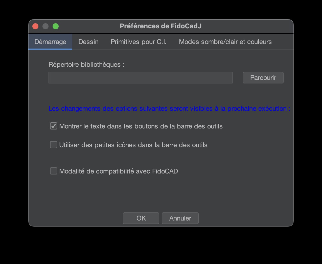

Secondo me sarebbe meglio proporre solo le versioni stabili. Purtroppo la maggior parte degli utenti non fa molto attenzione ai dettagli e si rischia di meno.
Ho provato un po' il programma, per il momento non ho avuto problemi.
Segnalo giusto che il testo in blu scuro su fondo nero in dark mode è poco leggibile:
Ho visto che il colore blu è specificato nel codice:
https://github.com/FidoCadJ/FidoCadJ/bl ... s.java#L89
Sarebbe meglio provare a recuperare un colore di sistema che offra un contrasto sufficiente, Foto Utentetheking0 che ne pensi?

DarwinNE ha scritto:Secondo me sarebbe meglio proporre solo le versioni stabili. Purtroppo la maggior parte degli utenti non fa molto attenzione ai dettagli e si rischia di meno.
Credo che tu abbia pienamente ragione, lo modifico il prima possibile.
DarwinNE ha scritto:Sarebbe meglio provare a recuperare un colore di sistema che offra un contrasto sufficiente, Foto Utentetheking0 che ne pensi?
Che colore possiamo mettere in dark ? Bianco ?

Difficile in effetti ideare un colore adatto. Si riesce a trovare un colore del tema che garantisca sempre un certo contrasto sia in modo chiaro che in modalità scura? L'idea sarebbe di evitare gli if(dark_mode) {} etc.
Oh, poi, intendiamoci, se non si riesce si va sugli if ed i colori hardcoded.

Credo si possa fare interrogando la librerie che gestisce i temi, un po' come ho fatto per ricavare il colore del testo dei menu per assegnarlo alle icone.
EDIT: altrimenti si potrebbe trovare un colore fisso che stia bene sia sul chiaro che sul scuro :D

Andiamo su un colore che vada bene sia sul chiaro che sullo scuro. Lo cambieremo se ci saranno problemi in futuro :ok:
EDIT: fatto, ho preso il rosso chiaro che sembra essere abbastanza leggibile nei due casi. Vedi se ti sembra che vada bene.

Perfetto direi, risalta bene :ok:

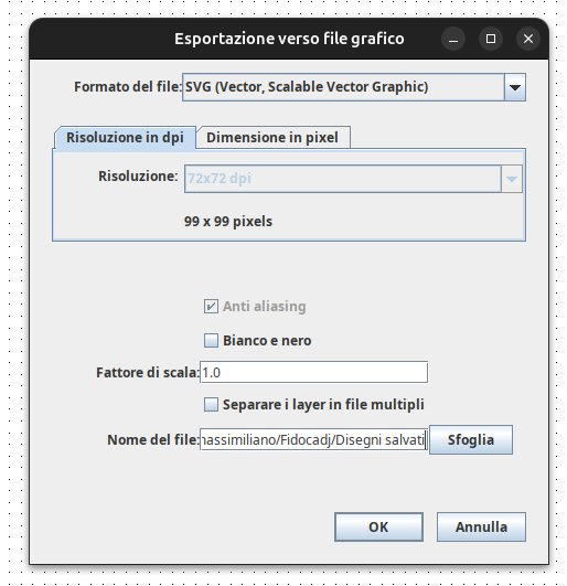

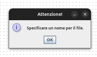

Una richiesta per le prossime revisioni, se possibile.
Quando si apre la finestra per esportare il disegno in un formato diverso da .fcd
e non si inserisce un nome valido per il file di destinazione, quando si clicca su "OK", si chiude la finestra principale e appare la seguente finestra che segnala l'errore
Schermata del 2025-11-15 17-33-25.png (8.56 KiB) Osservato 1340 volte
Cliccando su "OK" si chiude la finestra dell'errore e si deve riselezionare il comando "esporta file" per correggere il proprio errore.
Non si potrebbe far apparire la finestra che segnala l'errore sopra la finestra del comando "esporta file"?
Così, quando si clicca su "OK", nella finestra che ha segnalato l'errore, ci si ritrova già pronti per inserire un nome valido per il file di destinazione.
