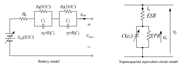

Devo effettuare la simulazione di un circuito analogico in cui sono presenti una batteria ed un supercapacitore da modellare indicativamente come nell’immagine allegata.
La difficoltà sta nel fatto che alcune resistenze e capacità sono dipendenti da altre grandezze del circuito e variano nel tempo, inoltre la determinazione di dette grandezze richiede in alcuni casi il calcolo integrale (ne faccio un esempio con la seconda immagine allegata).

dimaios. Altrimenti un simulatore circuitale: il primo integrale e` proprio la rete del supercap, e mi pare ci siano le capacita` moderatamente non lineari.
Invece le altre due espressioni non capisco bene a che cosa si riferiscono, non sembrano corrette dimensionalmente. Da dove arrivano? (che vuol dire: bibliografia da dove sono state tratte!)

Non ho mai usato simulink: io imposterei il sistema di equazioni differenziali e poi userei uno degli integratori numerici di matlab.
Non ho il tempo di verificare, però, oltre ai problemi dimensionali sulle altre equazioni segnalati da
IsidoroKZ, se C è tempo-variante a me la prima equazione sembra sbagliata...

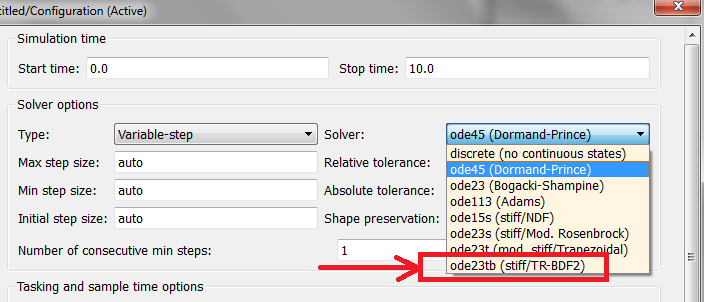

Stai attento al solutore utilizzato in Simulink. La convergenza e' fortemente determinata proprio da questa scelta.
Per fare un test rapido prova a selezionare questo :
Il metodo TR-BDF2 e' molto robusto per la convergenza ma per quanto riguarda la precisione a volte devi rilanciare la simulazione con un altro metodo e passo temporale fine.
