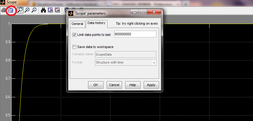

Altrimenti potresti anche aumentare il numero di punti che il simulatore salva andando qui:
Cliccando sul pulsante individuato dal cerchio rosso ti si apre il menù dove tu andrai ad aumentare i punti... ovviamente esiste un limite. L'altra soluzione sarebbe quella di diminuire lo step di integrazione, ma a quel punto non vedi il transitorio che ti serve.
