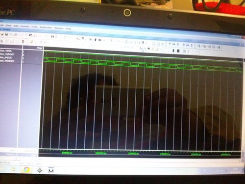

Ora, per quanto riguarda la sintassi (cilinx ) non mi da nessun problema.. mentre quando provo a simulare (modelsim) mi da invece dei problemi , sapreste aiutarmi?! Grazie mille!!
P.S Vi segnalo i miei problemi in fase di simulazione:
-Se reset='0' , qualunque sia il valore di SEl(o 0 o 1) la Dout mi ''esce'' tutta rossa e con una grande U;
-Se reset='1', qualunque sia sel la Dout mi esce sempre a 0.

Potresti postare l'andamento dei segnali ottenuti in ModelSim, per favore. Magari caricando qui uno screenshot di tali andamenti. Questo forum permette il caricamento delle immagini.

non riesco ad inserire un immagine, pero il comportamento l ho descritto sotto il codice.

Ti assicuro che se riesci a scrivere codice VHDL puoi inserire una immagine qui. Precedentemente ti ho inserito il link su come uplodare le immagini qui.
Ma il testbench non lo hai postato. Quindi non saprò mai come hai descritto gli ingressi del tuo sistema.

allora,ho fatto una foto con il mio cell ma la dimensione è di circa 2 mega che super la dimensione massima consentita, non so che altro fare , se volete aiutarmi potete creare voi il testbench o comunque vi ho gia descritto cosa accade!!!

Secondo me stai facendo le cose un po' a casaccio, nel senso che stai simulando un circuito digitale senza neanche aver scritto un minimo di file testbench. Quindi quando dici che
Castello ha scritto:.... i miei problemi in fase di simulazione:
non so davvero cosa pensare. Come fai a mandare reset = '0' o reset = '1' senza la descrizione comportamentale di tali bit all'interno di un file testbench?
Scrivere un file testbench non è facile, bisogna prima capire cosa fa effettivamente il tuo codice. Ti faccio una domanda: sai cos'è una "sensitivity list" senza cercarla su Google?

Certo che so cosa è una sensitivity list , ed è la lista dei segnali che c'è subito dopo process, ol clock asincrono e gli altri due asincroni... ma non capisco dove vuoi arrivare con quello che hai scritto!!!
