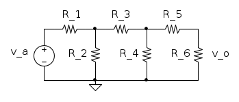

Sto riscontrando un problema con la esportazione FCD→PGF con fidocadj, quindi mi permetto di taggare il buon Foto UtenteDarwinNE (magari conosce già la soluzione). :-)
Avrei bisogno di esportare degli schemi elettrici a LaTeX. Ovviamente ho scelto di usare Fidocadj, e volevo fare una prova con questo schema:
Una volta effettuata la conversione includo tutto in un template personale \LaTeX che uso sempre per i documenti.
Questo il file che ho provato a compilare:

Uso Texmaker, che però mi restituisce questo tipo di errore:
Codice: Seleziona tutto
! Missing $ inserted.
<inserted text>
l.148 ...at{\pgfxy(52,-3)}{\pgfbox[left,top]{R_3}}
I've inserted a begin-math/end-math symbol since I think
you left one out. Proceed, with fingers crossed.

[2] Re: Errore LaTeX e PFG esportato da Fidocadj
Messaggioda Foto UtenteDirtyDeeds » 5 mar 2015, 7:50
Le etichette dei componenti le devi scrivere come $R_1$, $R_2$ ecc.

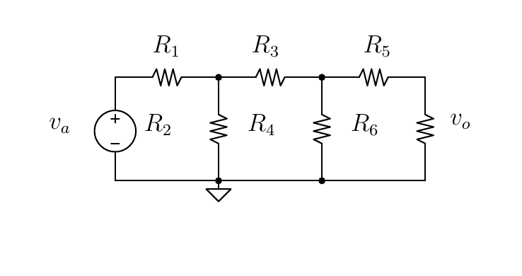

Foto UtenteDarwinNE, ho fatto la prova.
test.pdf
(42.91 KiB) Scaricato 113 volte
Sarebbe bene poter controllare lo scalamento dell'immagine.
Diciamo che secondo me le scritte sono sproporzionate rispetto ai componenti.

[6] Re: Errore LaTeX e PFG esportato da Fidocadj
Messaggioda Foto UtenteDarwinNE » 5 mar 2015, 10:56
La taglia delle scritte è decisa da LaTeX, quindi se vuoi cambiarla puoi utilizzare \small o \footnotesize, inglobando tutto il file esportato da FidoCadJ.
Invece, lo scalamento dell'immagine è controllabile liberamente durante l'esportazione, modificando il "fattore di scala". Io di solito, quando faccio l'esportazione uso da 1.5 a 2.0 come fattore di scala per fare in modo che il disegno sia di taglia accettabile rispetto alle scritte.

Messaggioda Foto Utentesimo85 » 5 mar 2015, 11:23
DarwinNE ha scritto:lo scalamento dell'immagine è controllabile liberamente durante l'esportazione, modificando il "fattore di scala". Io di solito, quando faccio l'esportazione uso da 1.5 a 2.0 come fattore di scala per fare in modo che il disegno sia di taglia accettabile rispetto alle scritte.
:ok: :ok: :ok:
Ecco il risultato con uno scalamento a 2:
Grazie di nuovo a entrambi.
