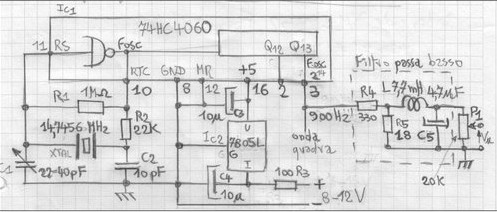

Cerco un volontario ( se abile meglio per me e per lui) che mi disegni in fidocad lo schema elettrico allegato, che vorrei inserire in un articolo per EY (è un articolo elementare che potrebbe essere di interesse solo didattico).
Io non ho ancora capito se sono poco abile a usare fidocad perché non mi diverte adoperarlo o mi infastidisce usarlo perché sono poco abile :mrgreen:
In cambio dell'aiuto posso citarlo nell'articolo per l'aiuto, e, fornirgli per quanto nelle mie capacità, un poco di consulenza elettronica. :mrgreen:

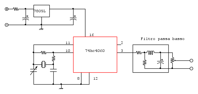

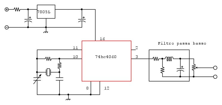

Ciao, l'ho ridisegnato in maniera un po più comoda :mrgreen:
se va bene, a te l'onere del mettere i valori, cosi almeno se c'è un errore in quello, non è colpa mia :mrgreen: :mrgreen: :mrgreen:

Ti rigrazio molto, Foto UtenteJackd, :ok: :-) :D :D :D :D
mi affretto a scaricarlo e a inserire le scritte.

Bravo Foto UtenteJackd per l'impegno dimostrato ma uno schema senza il valore dei componenti serve a poco. :D

Foto Utentemarco438 è stata una scelta ponderata dal fatto che il circuito non è mio, in teoria io non so lo scopo,
ne la filosofia, ne a che possa servire, quindi non so se ci siano errori tecnici o di principio, mi sono limitato al semplice disegnare lo schema proposto a matita.......

Ho voglia di abbandonare....al diavolo lo schema.. che ho disegnato in modo orribila a matita,in pochissimo tempo, ma con tutti i valori e le indicazioni che ritengo necessarie o utili.
