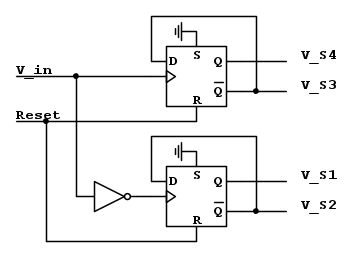

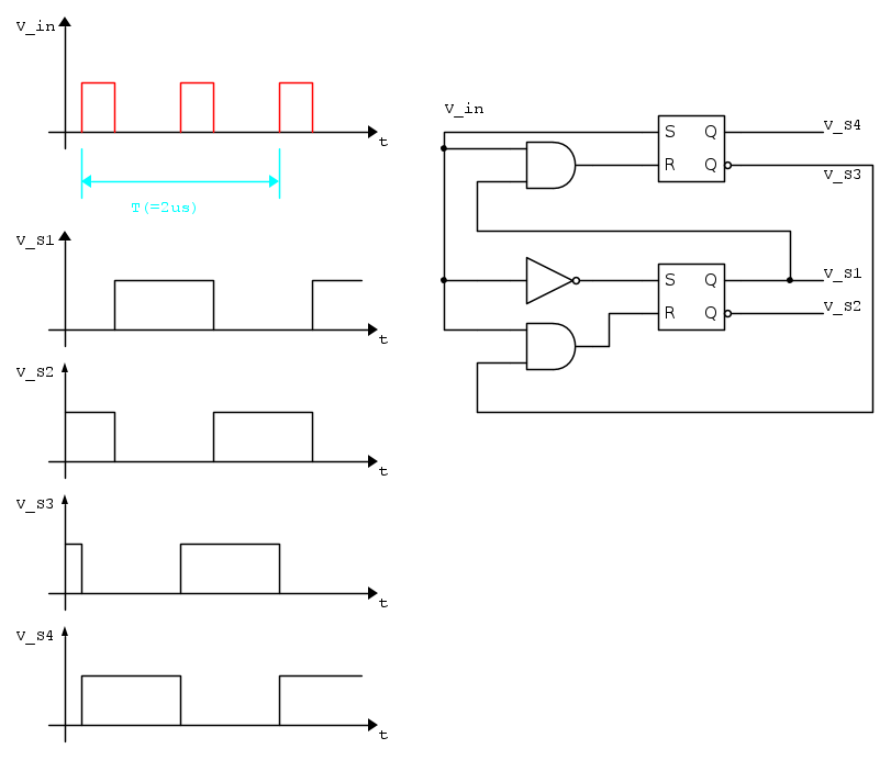

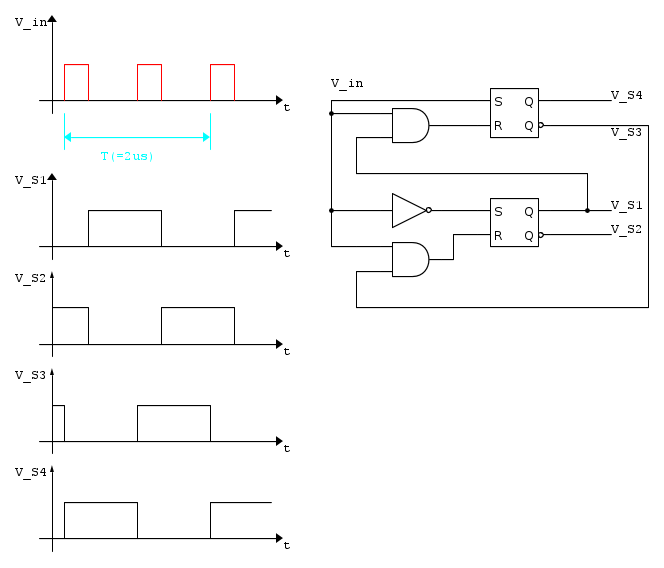

Buongiorno a tutti,
nella mia tesi di laurea sto affrontando lo studio di un convertitore DC/DC a ponte intero. Ora mi trovo bloccato col simulare in quanto sto cercando di generare i segnali di comando dei 4 dispositivi attivi a primario. LTSpice mi restituisce l'errore "time step too small" e non riesco a venirna a capo. Ho pensato a questa topologia per generare i 4 segnali V_Sx dato un impulso in ingresso V_in(la sua durata determina la sovrapposizione dei segnali di comando).
Qualcuno, sarebbe in grado di spiegarmi perché non riesco a simulare il circuito?
Allego anche lo schema di LTSpice;
Grazie, ecasa. O_/

La simulazione richiede che siano definiti gli stati
di partenza (cioè le condizioni iniziali dei FF).
Poi non sono sicuro che il circuito funzioni
(cioè che non ci siano reazioni che lo rendono instabile).
Provo ad esaminarlo, ma richiede tempo.

[3] Re: LTSpice simulazione Latch SR
Messaggioda Foto Utenteg.schgor » 20 nov 2015, 15:36
Ho simulato lo schema (in MicroCap),
ottenendo questi grafici:
Come vedi ( nelll'ellisse), Vs1 non corrisponde
al tuo. Come hai ricavato il circuito?

[4] Re: LTSpice simulazione Latch SR
Messaggioda Foto UtenteIlGuru » 20 nov 2015, 19:54
Se ho capito bene i segnali necessari, ti servono due flip flop T uno dei quali con una not prima dell'ingresso.

[5] Re: LTSpice simulazione Latch SR
Messaggioda Foto Utenteg.schgor » 20 nov 2015, 21:22
Aspettavo una risposta da Foto Utenteecasa.
Avrei suggerito 2 D_FF
Foto Utenteg.schgor

Messaggioda Foto Utenteecasa » 21 nov 2015, 10:31
Buongiorno a tutti e grazie per gli interventi;
g.schgor ha scritto:Come hai ricavato il circuito?
Il circuito l'ho ricavato a mente gurdando le forme d'onda, per questo motivo era importante simularlo per rendermi conto di eventuali malfunzionamenti.
IlGuru ha scritto:Se ho capito bene i segnali necessari, ti servono due flip flop T uno dei quali con una not prima dell'ingresso.
Questa era una soluzione proposta anche dal relatore, ma non mi aveva convinto; ragionandoci a casa trovai un caso in cui la commutazione non avveniva come da progetto.(anche questo circuito non sono riuscito a simularlo per via dello stesso errore)
g.schgor ha scritto:Aspettavo una risposta da Foto Utenteecasa.
Grazie per la dritta, ora analizzo un po' il circuito proposto riguardando anche come impostare le condizioni iniziali dei Flip-Flop nel simulatore.
IsidoroKZ ha scritto:Foto Utenteecasa vuoi proprio fare quel circuito per pilotare davvero il ponte o e` solo un modo qualunque per generare i segnali che ti servono?
La mia tesi si basa sullo studio del convertitore, questo circuito mi serve solo per pilotarlo a livello di simulazione. Non so ancora se dovrò realizzare un PCB, in caso opterei per degli integrati referenziati in alcune application notes di TI e Linear che ho letto per studiare il funzionamento del ponte.

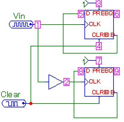

[9] Re: LTSpice simulazione Latch SR
Messaggioda Foto Utenteg.schgor » 21 nov 2015, 11:45
ecasa ha scritto:come impostare le condizioni iniziali dei Flip-Flop nel simulatore.
In MicroCap c'è un'appoosito generatore di segnale (CLEAR) per inizializzare i FF:
(Nota: questi D-FF hanno il Preset e il Clear con "0".
rispettivamente PREB e CLRB)
