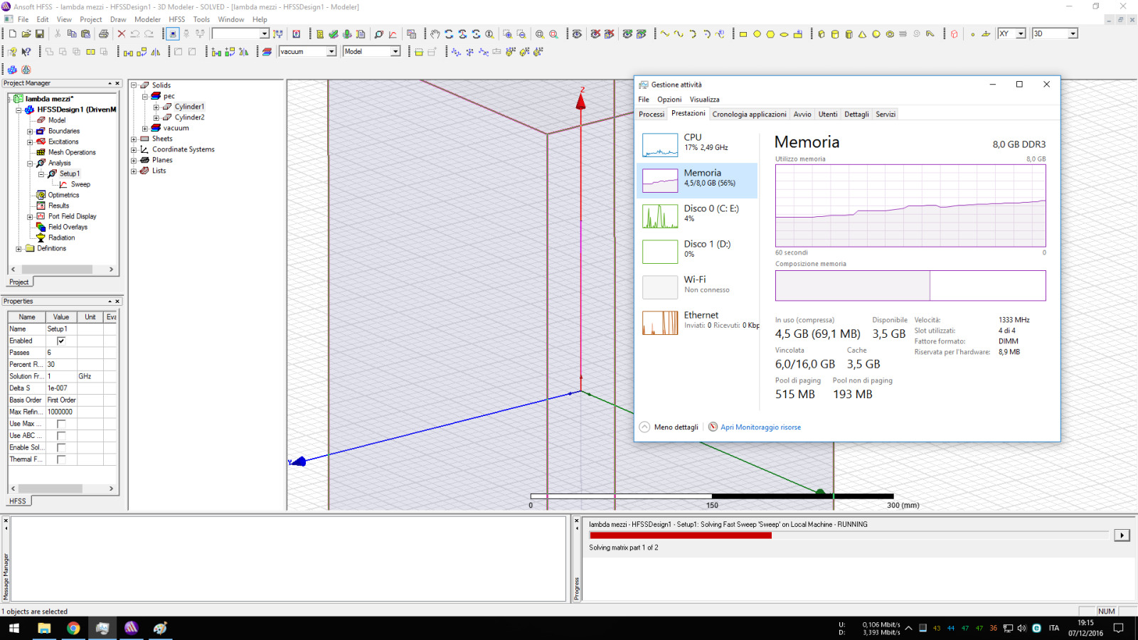

Sto usando da un po' HFSS per la simulazione di antenne. Alcune simulazioni ci mettono un'eternità e sempre, notando che il carico del programma sulla CPU sta intorno al 10%. Quindi la domanda nasce spontanea: posso dire al programma di usare tutta la CPU per ridurre i tempi di simulazione?
So che l'altro modo per ridurre i tempi è quello di fare una simulazione veloce.

Secondo me non è un problema di colli di bottiglia. E' il simulatore che ci mette molto a processare.
Ieri in laboratorio hanno lanciato una simulazione e stamattina era ancora lì...Notando che non prende tutte le risorse del PC per metterci il meno possibile, mi chiedevo se era possibile farlo.
Guardate al momento l'utilizzo del mio PC (considerando che ho 3 pagine di Chrome aperte, tra cui Youtube e quindi mangia molta ram).
Processore praticamente inutilizzato (è un i7...Voglio dire...Se non viene usato per ste cose, a che serve avere un processore figo?), HFSS usa circa 1-2GB di ram e non sembra singhiozzare, il disco (che di solito è la cosa più lenta) non viene usato (giustamente, il file della simulazione è di 60MB che probabilmente vengono buttati in ram).

Ovviamente, simulazione veloce. Chiaramente, più passi gli do alla simulazione, più fa calcoli. Allo stesso modo più grosso è il volume che racchiude l'antenna (di solito si fa qualche lunghezza d'onda per il far field) e così per la precisione.
No, so che il dipolo, come in questo caso, ci mette un po' perché è "complicato" dal punto di vista dei campi. Tipo ho simulato un'antenna a microstriscia e mi ha dato i risultati in 5 minuti. Qua invece...
In ogni caso, anche se gli avessi dato dei parametri per andare sulla luna, mi girano un po' per il fatto che il processore e così come il resto dell'hardware, stia li a menarsela.
E' un programma cad, quindi un minimo di scheda video la usa, ma solo per la progettazione (e comunque non rallenta quasi mai la visuale). I calcoli sono praticamente equazioni di Maxwell, che se il processore si svegliasse un attimo, farebbe nella metà del tempo.
Un programma di simulazione che usa "solo" il 10% di processore mi sembra strano.

Succede uguale nei PC del laboratorio, si. Non ho mai visto come si comportano programmi come Matlab o altri cad (che non ho mai usato), ma secondo me è proprio questo che non usa le risorse come dovrebbe. C'è mica qualche impostazione in windows che lo costringa ad usare le risorse disponibili? E non come succede normalmente, che è il programma a richiederle.
Cioè...nelle impostazioni del programma c'è pure la possibilità di usare il calcolo distribuito!! Ma si può?? Già non usa le risorse che ha a disposizione, e ancora consente di usare il calcolo distribuito...
C'è un'impostazione Default Process Priority settato su normale. Magari se metto su priorità massima, si da una svegliata...
Ce ne sarebbero altre, ma non vorrei fare danni. Ho un solo processore, i7, quad core ma penso che non gli interessi...La ram se la gestisce lui...L'altra opzione non so cosa sia
La tua CPU Intel core I7 ha 4 core fisici + 4 core virtuali. per le simulazioni contano solo i core fisici.
Non uso il tuo software ma metti come "Number of Processors" il valore 4 e vedi cosa succede.
(Francamente se funziona l'impostazione è un po' ambigua)
