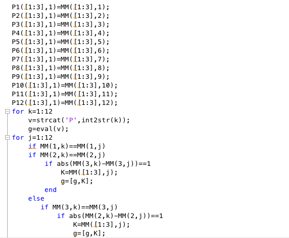

Ciao, grazie della risposta. Nel tentativo di ricavare i punti che effettivamente mi servono per procedere come mi hai suggerito è sorto un nuovo problema che, forse banale, non riesco a superare. Riporto qui lo script:
Schermata 2017-12-01 alle 22.28.29.png (25.27 KiB) Osservato 8273 volte
Ho 12 vettori P1....P12. Per ciascuno di questi vettori devo eseguire una serie di operazioni al termine delle quali il vettore viene trasformato in una matrice. La dimensione delle matrici così ottenute non è tuttavia la stessa per ciascun vettore.
Il mio dubbio è come riuscire a sovrascrivere Pk al termine del corrispondente ciclo su k.
Ho pensato di utilizzare ancora una volta le stringhe assegnando al valore della stringa la matrice g (che è quella che devo portare fuori ad ogni ciclo di indice k) secondo la sintassi:
eval(strcat('P',int2str(k)))=g;
ma mi dà errore.
avete qualche suggerimento?

Gli script si allegano in formato testo (ASCII). Le bitmap sono praticamente inutili, o uno ricopia tutto a mano (troppo noioso e lungo) o deve usare un OCR (troppo macchinoso).

Purtroppo sono ancora un profano nell'argomento, non ho ben capito quello che mi hai suggerito. Non c'è niente da fare a parte impostare 12 ( ?% ) cicli for?

Caro Foto Utenteedomar, Foto Utentexyz ti stava dicendo che GLI SCRIPT VANNO INVIATI COME FILE DI TESTO: nessuno si metterà a ricopiare il codice dalle immagini per cercare di aiutarti.

Avevo un po di tempo così ho ricopiato tutto, sperando di aver copiato giusto:

Gli ultimi punti interrogativi che si vedono nell'immagine 2 non li ho ricopiati, sono ignorante in materia ma penso non servino a nulla.
PS. per la prossima volta quello che ti voleva dire Foto Utentexyz è che per inserire il docice basta che lo selezioni tutto nell'editor con cui lo hai scritto, poi lo copi, vieni qui, pigi il tasto Code, e ti escono i tag, questi per intenderci:

Messaggioda Foto Utenteedomar » 2 dic 2017, 12:01
Sono decisamente stupido, non dovevi perdere tempo a ricopiarlo.. sei stato gentilissimo...
Vi inserisco tutto lo script:

il mio problema è proprio alla fine... su ogni ciclo di k io ottengo una matrice che deve essere sovrascritta al vettore corrispondente Pk.. e non so proprio come fare... vorrei evitare di scrivere 12 for separati..

Cerco pure di spiegarvi quello che ho fatto.
Ho tre variabili A,B,C che possono assumere i seguenti valori:
A->0,1
B->-1,0,1
C->0,1
Trovo tutti i possibili vettori colonna [A,B,C]' e li salvo nelle prime 3 righe della matrice MM.
Attraverso una data espressione matriciale (in cui compare la dipendenza da A,B,C) calcolo 12 nuovi vettori che salvo nelle righe 4-6 della stessa matrice MM.
Infine applico una trasformata trifase-bifase e ottengo 12 vettori a 2 componenti che salvo nelle righe 7-8 di MM e che plotto col comando scatter.
Di tutti i punti ottenuti, devo collegare con un segmento i punti i cui vettori corrispondenti nelle righe 1-3 hanno 2 componenti uguali e la differenza della componente "diversa" pari a 1 in valore assoluto.
Io vorrei ottenere così 12 matrici P1,...,P12 che presentino nella prima colonna il vettore che sto considerando e nelle altre tutti quelli da collegare.
Ho implementato la regola di collegamento dei punti e funziona se considero un solo vettore. Scrivendo un for più esterno non riesco però a fare sì che ciascuna matrice di interesse venga soprascritta al Pk corrispondente al termine di ciascun ciclo k.
