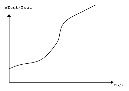

Salve,
ho modellato con Simulink una rete contenente diversi componenti, tra cui un resistore di conduttanza G e vorrei fare un grafico della variazione relativa di un segnale di uscita in funzione della variazione relativa di tale conduttanza, cioè una cosa del genere:
Non saprei da dove cominciare nello schema Simulink, qualcuno lo ha mai fatto?
Grazie.

Non puoi semplicemente trattare il parametro G come l'ingresso di una funzione che fa uno sweep tra Gmin e Gmax? Non capisco cosa c'è di strano...

Usa il blocco Interpred Matlab fcn. Come uscita ha G(t) e come ingresso t (istante temporale della simulazione).
C'è un blocco "clock" da qualche parte che genera la base temporale...

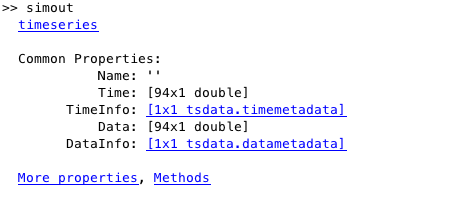

Facendo come hai detto ottengo un grafico che sull'asse delle ascisse ha sempre il tempo. Per quello che voglio fare io come descritto in [1] ho pensato allora di usare il blocco "to workspace" per esportare l'uscita del blocco "Interpred Matlab function" (dopo averla trasformata attraverso i blocchi del modello Simulink) e poi usare la solita funzione plot().
Nel workspace però non trovo un vettore, ma una cosa un po' più complicata:
Senza titolo.png (21.17 KiB) Visto 5508 volte
e se lo tratto come un vettore infilandolo dentro plot() mi dà errore.
Ti sei mai trovato in questa situazione?
Intanto comunque mi faccio una googlata, se risolvo prima scrivo...

Nel workspace trovi una variabile che ha in pancia sia i valori della grandezza che serve a te, sia i valori temporali a cui sono misurati.
Devi estrarre da quella matrice la sola colonna relativa ai dati che ti servono.
