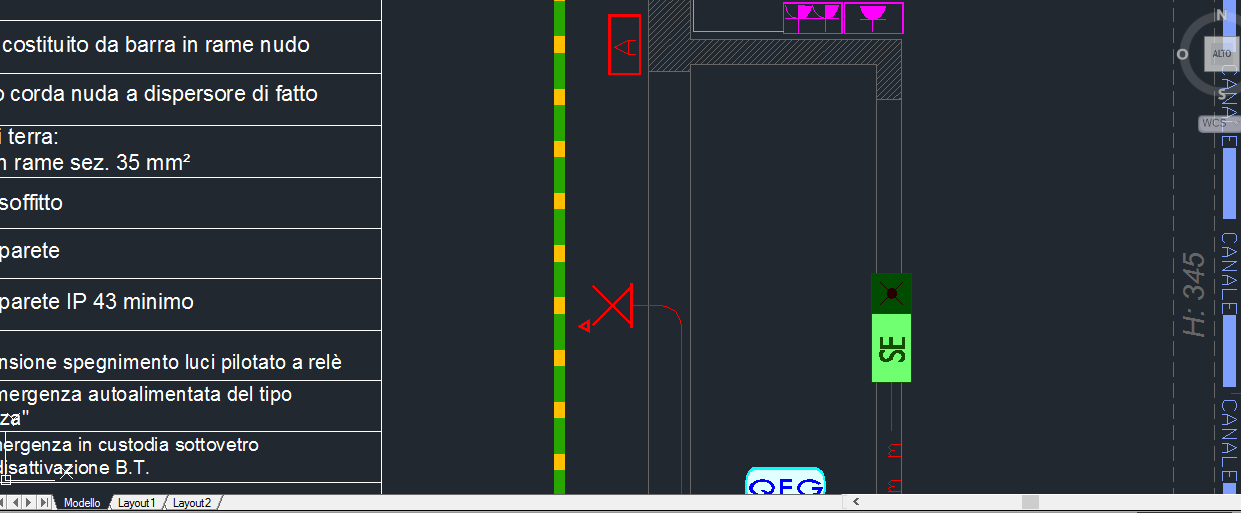

chiedo aiuto a qualche esperto di disegno tecnico in autocad : c'è un metodo pratico per creare la linea a tratti giallo verde per indicare il tracciato del conduttore di protezione.

certo,
fa una polilinea gialla continua;
sovrapponi sopra una polilinea verde tratteggiata;
per evitare che la gialla copra la verde tratteggiata: tasto destro del mouse sulla linea gialla e comando Porta Dietro.
per avere un effetto visibile assegna alle polilinee uno spessore in funzione della scala di stampa.

Si credo che sia l'unica soluzione fattibile .
(Pensavo di riuscire a fare qualcosa con le multilinee per evitare la sovrapposizione di due linee ma i risultati sono stati per nulla soddisfacenti.Proverò ancora a fare qualche esperimento con i blocchi parametrici ... anche se ci vuole un po di coraggio per armeggiare con loro

ciao,
probabilmente esiste un altro modo meno rude, le vie di Autocad sono infinite.
credo si riesca a vedere anche nell'immagine allegata, e al momento con gli stili di linea sono riuscito a generare linee tratteggiate alternate a testi (se vedi alla destra c'è una polilinea con scritto all'interno CANALE).
più che coraggio secondo me ci vuole pazienza.
se trovi una soluzione più elegante aggiornami, ci conto
