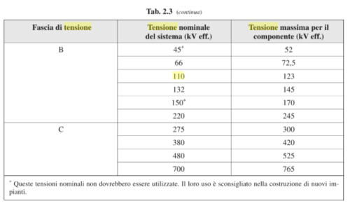

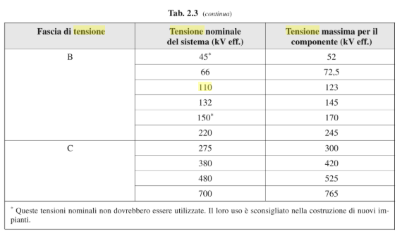

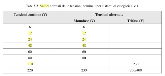

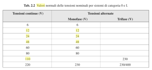

[7] Re: elencate le tensioni standard che conoscete
Messaggioda Foto UtenteJAndrea » 14 mar 2020, 12:18
Quelle consigliate per i sistemi di distribuzione sono contenute nella IEC 60038.
https://myelectrical.com/notes/entryid/ ... -iec-60038
Esiste un elenco di tensioni consigliate, per poter poi trovare componenti nel mercato, che qui riporto:
