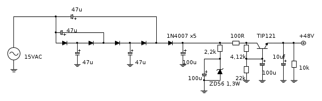

probablimente il sito ha qualche problema perché non riesco ad entrare nemmeno io....ad ogni modo ho fatto una prova proprio adesso, mettendo in parallelo alla R da 4,12K una R da 2,2K, quindi abbassando quel valore. E il risultato è che mi si alza la tensione di circa 4-5V, quindi credo che aumentando il valore della R 4,12K dovrei riuscire a stabilizzare la tensione intorno ai 48V.

comunque la tensione massima è intorno ai 49,3V, quindi niente di critico, però la mia domanda era piuttosto sul fatto che non si stabilizzi definitavemnte su un certo valore ma continua a crescere o diminuire di qualche decimo di volt praticamente di continuo.

Il tutto avviene misurando la tensione a vuoto?
A questo punto, perché non fai uno schema con Fidocadj che rappresenti il circuito "effettivo" che hai costruito? ;-)

esatto, a vuoto. Ok adesso lo faccio e lo posto

Io rimetterei il trimmer al posto della resistenza 4K12, dopodichè farei delle prove con un carico collegato (mic a condensatore?) per trovare il giusto settaggio del trimmer verificando, ovviamente, che la tensione rimanga costante.
