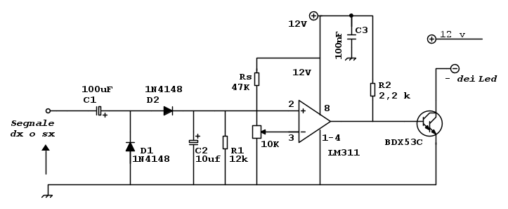

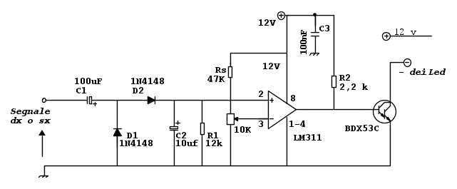

Messaggioda Foto UtenteSteppi4 » 23 ott 2013, 15:26
Ecco qui lo schema elettrico:
Aspetto vostre risposte.Vi ringrazio :)

[17] Re: Fatidici led a ritmo di musica
Messaggioda Foto UtenteSteppi4 » 26 ott 2013, 14:43
Nello schema elettrico il pin 8 del Lm311 è l'alimentazione e il pin 7 l'uscita. Motivo del non funzionamento secondo voi?
P.s. Ho utilizzato un potenziometro logaritmico 10K e noto che facendo variare la resistenza verso destra i led si accendono sempre,mentre basta una piccola variazione verso sinistra per spegnerli tutti.

[18] Re: Fatidici led a ritmo di musica
Messaggioda Foto UtenteDarwinNE » 26 ott 2013, 15:13
Uhm, non saprei, il circuito mi pare corretto. Puoi mostrare una foto della tua realizzazione?

[19] Re: Fatidici led a ritmo di musica
Messaggioda Foto UtenteSteppi4 » 26 ott 2013, 15:58
Dopo mille tentativi ci sono riuscito. Però non sono realmente soddisfatto.
Quando la musica "pompa" poco i led non si accendono,poi variando il potenziometro log vedo l'effetto desiderato,però,quando poi la musica inizia a "pompare" di più i led rimangono accesi fissi finché non vado a variare il potenziometro,ottenendo l'effetto desiderato.
Consigli? :roll:
Grazie della collaborazione.
P.s. Ho provato a inserire un filtro RC sull'ingresso del segnale ma senza ottenere alcun risultato.

[20] Re: Fatidici led a ritmo di musica
Messaggioda Foto Utenteclaudiocedrone » 26 ott 2013, 22:09
:-) Metti un potenziometro lineare e riprova. O_/
