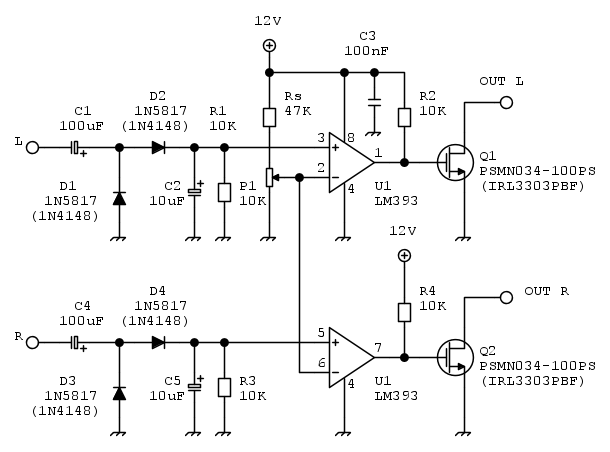

[18] Re: LED a ritmo di musica
Messaggioda Foto Utenteandrewonfire » 24 ott 2014, 9:35
iniziano a sorgere alcuni dubbi riguardo R2 e Rs... (se non erro) se riduco il valore di R2 dovrei avere più reattività. se il volume è troppo alto devo diminuire il valore di Rs...ergo, sono due resistenze variabili rispettivamente da 10kΩ e 47kΩ? grazie O_/
5 3
Messaggi: 42
Iscritto il: 28 ago 2013, 15:13
[19] Re: LED a ritmo di musica
Messaggioda Foto Utentemarco438 » 24 ott 2014, 9:48
Parlare di componenti di un circuito senza vedere lo schema (o dover andare a cercarselo) non e' il massimo.
Postalo in FidoCadJ con i valori di tutti i componenti che intendi usare.
[20] Re: LED a ritmo di musica
Messaggioda Foto Utenteandrewonfire » 24 ott 2014, 10:05
