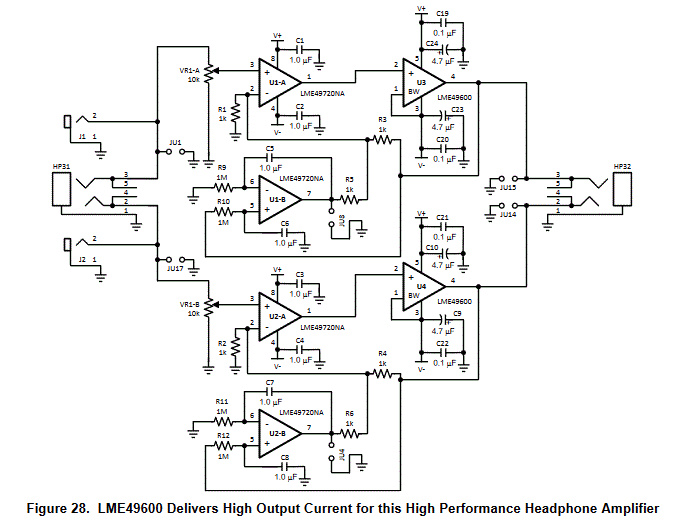

Messaggioda Foto UtenteSediciAmpere » 30 dic 2021, 13:30
MarcoD ha scritto: -L'amplificatore deve essere a guadagno variabile ( da 0 a 20 dB, potenziometro in ingresso?)
Da decidere, se uso un buffer di potenza a guadagno unitario preceduto dal potenziometro del volume, a sua volta preceduto da uno stadio di amplificazione in tensione, potrebbe essere utile una regolazione della sensibilità, ad esempio con un selettore 150mV-775mV
MarcoD ha scritto: - Non hai definito l'escursione della tensione del segnale di uscita
secondo lo standard IEC61938(1996), per cuffie da 600 Ohm è richiesta una tensione di uscita di almeno 5Vrms e una impedenza d'uscita di 120 Ohm , sulla tensione io mi terrei un po' abbondante, mi piacerebbe che potesse fornire almeno 17-18 V picco-picco , tensione facile da ottenere con tutti gli integrati che abbiamo citato nel corso della discussione
MarcoD ha scritto:-Quanti ne prevedi di poter costruire (1, 5, 10 ,100 ?)
da 600 ohm sicuramente uno solo , mi piacerebbe in futuro avviare una piccola produzione commerciale, ma come minimo dovrebbe poter pilotare anche le normali cuffie da 32ohm o almeno essere facilmente modificabile (ad esempio sostituendo la resistenza da 120ohm)

[19] Re: progetto amplificatore per cuffie ottimo
Messaggioda Foto UtenteSediciAmpere » 30 dic 2021, 15:43
Sul datasheet dell'LM49600 c'è questo schema, mi sembra ottimo
ampli cuffie con dc servo
L'LM49600 usa la stessa topologia dello stadio finale usata nel Lehmann indicato da DarioDT, che sto prendendo in considerazione
4.187 5 5 8
Messaggi: 4848
