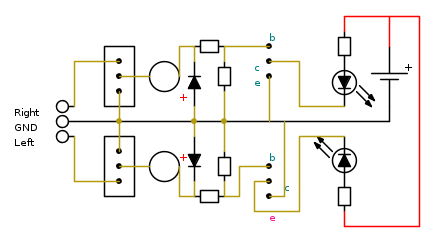

Se lo fai cosi' ti servira' una millefori 160x100 mm.! :mrgreen:
Inoltre ti avevo gia' detto che quel led vicino all'interruttore, senza una resistenza si brucia.
Domattina, se ho tempo, vedo di farti un disegno io.

la resistenza mi sono dimenticato di disegnarla #-o
finche non lo vedo ,non ci credo che si può fare piu piccolo il circuito :mrgreen:

ramboluis ha scritto:la resistenza mi sono dimenticato di disegnarla #-o
Io quel led e quella resistenza non li metterei proprio; primo perche' non ne vedo l'utilita' pratica e secondo perche', trattandosi di un circuito a batteria, tutto quello che consuma e non serve, limita l'autonomia.
Qui di seguito hai lo schema pratico per la costruzione:
Nel disegno mi sono tenuto un po' "largo" per farti vedere bene i collegamenti tra i vari componenti ma, montando diodi e resistenze in verticale e "stringendo" un po', puo' essere montato in uno spazio di 25x30mm.
(almeno io ce lo farei stare; naturalmente led esclusi! :mrgreen: )
P.S. Ho disegnato solo due led tanto per far capire come devono essere collegati.
Non e' indicato l'interruttore che andra' posizionato subito sopra l'uscita positiva della batteria.

il led faceva da spia ,indicava che c'era corrente.
poi oggi mi sono arrivato i potenziometri e mi e sorto un dubbio, ma io come faccio a distinguere i pin del potenziometro e del transistor ?

Messaggioda Foto Utentemarco438 » 3 lug 2012, 12:19
Il led ti indicava se c'era tensione e non corrente e comunque partecipa a scaricare la batteria.
Per i pin del trimmer, basta che guardi il disegno che ho fatto( non importa se vengono montati in un senso o nell'altro); nello stesso disegno i transistor sono montati con la parte metallica rivolta verso destra ed i pin sono indicati.

mi sono arrivati tutti i componenti e ho iniziato a disporli sulla millefori e mi e sorto un altro dubbio:
il diodo va messo a caso oppure come i led ha una polarita?
se si come distinguo + dal - ?
ti ho mandato un messaggio privato sperando in una risposta piu veloce visto che non vedo l'ora di iniziare a montare tutto

Messaggioda Foto Utentemarco438 » 4 lug 2012, 11:05
I diodi sono polarizzati e quindi non possono essere messi a caso.
Schematicamente e' rappresentato cosi':
dove A rappresenta l'anodo (-) e K il catodo (+)
mentre in pratica si presenta cosi':

ok montato tutto con polarita corrette ora, verso il tardi unm io amico mi porta le resistenze da 470 ohm e poi inizio a saldare.
una delle due schede led e gia montata e funzionante :cool:
c'è un modo per calcolare l'autonomia del circuito che e collegato ad una batteria 9 v / 2000 mah ?

Messaggioda Foto Utentemarco438 » 4 lug 2012, 15:47
Basta fare il calcolo del consumo dei led, ma ora non mi ricordo piu' quanti sono e come sono configurati.
Non mi hai poi detto se hai preso in considerazione il mio schema per la costruzione o se hai deciso di fare come ti pare.

ho usato il tuo schema
pero non funziona , puo essere i potenziometro che non e regolato bene?
