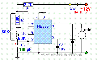

#-o vabbè.. allora sulla base della configurazione astabile.. come devo far si che inverta fase ogni 5 secondi? si può fare uno schema ?

[24] Re: Motore gobo "fai da te"
Messaggioda Foto Utenteg.schgor » 12 set 2011, 16:01
Lo schema del 555 è:
Il relè deve essere a 12Vcc ed avere 2 contatti di scambio
(di potenza adatta al motore).
Il circuito di questo è:
in cui i 2 deviatori indicati sono i contatti di
scambio del relè comandato dal 555.

[25] Re: Motore gobo "fai da te"
Messaggioda Foto Utentefuturedj95 » 12 set 2011, 16:20
Grazie :ok: Allora.. il diodo nel circuito 555? poi...il relè a due scambi è quello di 8 pin giusto? non ho capito bene però il secondo circuito.. cioè come devo collegare i pin del relè?? Scusami ma non riesco a capire :?

[29] Re: Motore gobo "fai da te"
Messaggioda Foto Utentefuturedj95 » 12 set 2011, 18:29
quindi se non ho capito male, i pin 1 e 2 del relè (quelli più distanti rispetto agli altri), vanno a pin 3 e 5 del 555 (come da schema di g.schgor) e poi 3 e 4 Al motore con la fase normale e 5 e 6 con la fase invertita? :-)

[30] Re: Motore gobo "fai da te"
Messaggioda extrems » 12 set 2011, 18:42
Scegli prima il relè da utilizzare , marca e modello, e poi vedi sul datasheet del relè come
lo devi collegare, quello che ti ho postato è solo un esempio dei tanti tipi di collegamento
possibili.
