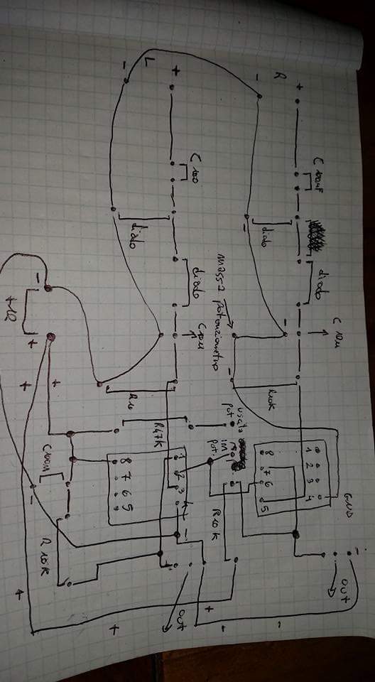

Messaggioda Foto UtentePietroBaima » 7 gen 2017, 15:25
Vanno bene, ma mi serve una legenda per aiutarti.
Riporta, per ogni filo che vedo in foto, il suo collegamento. Grazie

[32] Re: Informazioni su schema LED a ritmo di musica
Messaggioda Foto Utentestefanob70 » 7 gen 2017, 15:49
Per il piazzamento dei componenti va bene,ma il lato saldature non sarà di facile interpretazione. :(

[33] Re: Informazioni su schema LED a ritmo di musica
Messaggioda Foto UtentePietroBaima » 7 gen 2017, 15:50
Foto Utentestefanob70, già, ma mi sembra abbia invertito i diodi.
Adesso aspettiamo di avere tutto poi vediamo.

[34] Re: Informazioni su schema LED a ritmo di musica
Messaggioda Foto Utentestefanob70 » 7 gen 2017, 15:52
PietroBaima ha scritto:Foto Utentestefanob70, già, ma mi sembra abbia invertito i diodi.
Quelli che lampeggiano? :mrgreen:

[35] Re: Informazioni su schema LED a ritmo di musica
Messaggioda Foto UtentePietroBaima » 7 gen 2017, 15:53
loro! :mrgreen:

[37] Re: Informazioni su schema LED a ritmo di musica
Messaggioda Foto Utentegabrielelacava » 7 gen 2017, 16:15
Ho cercato di fare il disegno più chiaro possibile.. lo so ragazzi, è il mio primo circuito elettronico #-o

[38] Re: Informazioni su schema LED a ritmo di musica
Messaggioda Foto UtentePietroBaima » 7 gen 2017, 16:17
gabrielelacava ha scritto:Ho cercato di fare il disegno più chiaro possibile
Allora dobbiamo parlarci a lungo e capirci sul significato di "più chiaro possibile".
Dammi una mezzoretta, vediamo cosa ci capisco :D

[39] Re: Informazioni su schema LED a ritmo di musica
Messaggioda Foto Utentestefanob70 » 7 gen 2017, 16:19
Tranquillo ..comunque come ti ha ben suggerito Foto Utentewall87
Dai uno sguardo a quell'articolo perché hai dei punti di riferimento su applicazioni già costruite con ordine e pulizia, necessari per la corretta funzionalità del circuito.

[40] Re: Informazioni su schema LED a ritmo di musica
Messaggioda Foto UtentePietroBaima » 7 gen 2017, 16:22
mi serve sapere dove hai collegato i vari fili.
1. Prendi l'ultima foto della scheda che hai postato (la seconda in [30]), editala, metti dei numeri su ogni filo, 1,2,3...
2. scrivi una tabella, per esempio 1=rosso cassa, 2=nero cassa, 3=gnd...
poi
i diodi mi sembrano invertiti. disegna il simbolo di un diodo, vicino disegna un cilindretto con due terminali e una fascetta da un lato, che dovrebbe rappresentare il diodo, poi mi fai corrispondere i terminali, così capisco se ti è chiaro.
