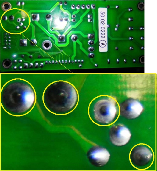

Foto Utenteabusivo ha ragione quando dice di ripassare le saldature, io aggiungerei solo per il fatto di sapere quali sono le saldature farlocche di munirti di lente di ingrandimento o quelle da orologiaio 6X e guardarle da vicino, le riconosci perche si vede tutto intorno come un taglio, te ne accorgi dal colore, in tutte le schede che io ho avuto modo di riparare, circa il 50% dei guasti era dovuto a saldature fredde o staccate. Ti rammento che ad occhio nudo non vedi nulla. La lente e questa: https://www.ebay.it/sch/i.html?isRefine ... aio&_pgn=3

Messaggioda Foto Utenteabusivo » 8 nov 2017, 11:41
L'inquilino qui ha ragionissima!
Nel dubbio ripassa sempre!

Messaggioda Foto Utentemir » 8 nov 2017, 21:00
abusivo ha scritto:una ripassatina alle saldature accessibili io gliela darei, male non fa!
Concordo .. e comincerei da queste che non mi piacciono molto ..

Messaggioda Foto Utenteclaudiocedrone » 9 nov 2017, 0:05
Le due grosse corrispondonoo ai reofori di R13, se le ritieni "lesse" quel resistore allora è davvero schiattato :roll: l'OP che dice ?
Sul ripassare concorderei ma essendo uno stampato doppia faccia un esito positivo non è affatto scontato,
si rischia di risaldare da un lato e dissaldare dall'altro :mrgreen: ...

Messaggioda Foto Utenteabusivo » 9 nov 2017, 0:09
A me pare un PCB doppia faccia a fori metallizzati, poi posso anche sbagliare!

Messaggioda Foto Utenteclaudiocedrone » 9 nov 2017, 0:32
:-) Appunto... magari è "andata" anche qualche metallizzazione...
