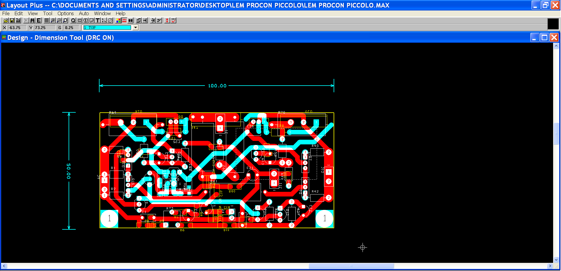

Messaggioda Foto Utentepietroruta » 22 apr 2020, 23:28
La basetta è un dual layer, gli altri componenti sono sul posteriore in SMD 1206 con 1% di tolleranza per le resistenze e 5 % per i condensatori, la resistenza da 1k2 è sul retro. Credo, anzi sono più che certo che la stra grande maggioranza dei componenti siano cinesi, anche i transistor 2sa e 2sc, ma come dici tu sto selezionando quelli con valori simili anche al di sotto del 10%. per quanto riguarda le r 135 e 136, se ci fai caso sono in serie con una da 270r ( r132 r133) ecco perché la scelta dei 300r

Messaggioda Foto Utentepietroruta » 22 apr 2020, 23:40
versione 1.2 sta in una basetta 10x5 h3 cm , i finali insieme ai transistor driver sono montati al contrario per essere montati sul dissipatore e ripiegati sotto la basetta (a sandwich ) per occupare cosi circa 3cm di spessore

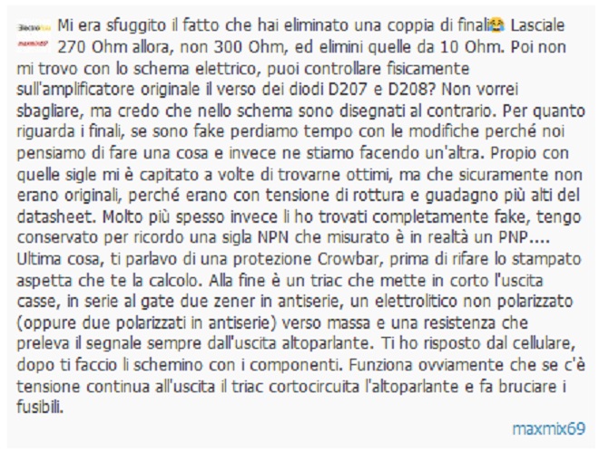

Non ho capito cosa è successo, forse c'è un bug nel sito. Avevo scritto un messaggio lungo dal cellulare, apro il PC e trovo solo un rigo. Se controllo però nella mia bacheca trovo il messaggio per intero. Queste due diverse visualizzazioni avvengono sia dal cellulare che dal PC. Incollo sotto il tsto che avevo scritto:
Mi era sfuggito il fatto che hai eliminato una coppia di finali :D Lasciale 270 Ohm allora, non 300 Ohm, ed elimini quelle da 10 Ohm. Poi non mi trovo con lo schema elettrico, puoi controllare fisicamente sull'amplificatore originale il verso dei diodi D207 e D208? Non vorrei sbagliare, ma credo che nello schema sono disegnati al contrario. Per quanto riguarda i finali, se sono fake perdiamo tempo con le modifiche perché noi pensiamo di fare una cosa e invece ne stiamo facendo un'altra. Propio con quelle sigle mi è capitato a volte di trovarne ottimi, ma che sicuramente non erano originali, perché erano con tensione di rottura e guadagno più alti del datasheet. Molto più spesso invece li ho trovati completamente fake, tengo conservato per ricordo una sigla NPN che misurato è in realtà un PNP.... Ultima cosa, ti parlavo di una protezione Crowbar, prima di rifare lo stampato aspetta che te la calcolo. Alla fine è un triac che mette in corto l'uscita casse, in serie al gate due zener in antiserie, un elettrolitico non polarizzato (oppure due polarizzati in antiserie) verso massa e una resistenza che preleva il segnale sempre dall'uscita altoparlante. Ti ho risposto dal cellulare, dopo ti faccio li schemino con i componenti. Funziona ovviamente che se c'è tensione continua all'uscita il triac cortocircuita l'altoparlante e fa bruciare i fusibili.

Non ho capito cosa è successo, avevo mandato un messaggio molto lungo dal cellulare, si legge solo un rigo. Lo rimetto per intero.
EDIT: niente da fare, nella mia bacheca vedo il messaggio, qui viene pubblicato solo un rigo. Segnalato già agli amministatori, forse c'è un bug.

Non capisco perché mi pubblica solo le prime righe del tuo lungo post.

Messaggioda Foto Utentemaxmix69 » 23 apr 2020, 10:22
aggiungo una schermata della mia risposta, almeno la si leggerà, poi vedranno gli amministratori con il webmaster cosa sta succedendo :-|

Foto Utentemaxmix69 ha scritto:Non ho capito cosa è successo, avevo mandato un messaggio molto lungo dal cellulare
credo di aver recuperato il messaggio originale.
forse il problema era in una strana emoticons inserita.
