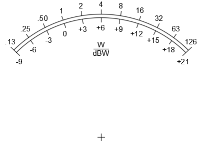

Nel rifare i calcoli, mi sono accorto che le scale postate in [31] sono sbagliate... #-o
Avevo fatto i calcoli in tensione e non in potenza. Strano non se ne sia accorto nessuno!
Comunque questa è corretta. Dimmi se ti va bene, così te la scalo in pdf per stamparla direttamente.

Nel foglio ce ne sono tre, con diversi spessori linea. Il pdf non sempre si comporta bene con gli spessori linea, così puoi provare quello che viene meglio.
Buon lavoro.

Ma scusate, se il circuito è quello mio mi pare che quelle scale non possano andare bene: occorre che la potenza a metà scala corrisponda ad 1/4 di quella a fondo scala o sbaglio?

Io l'ho chiesto chiaramente quale scala voleva!
Se la scala è un'altra, questa volta gli costa una birra... :?

E' senz'altro, allora , colpa della mia ignoranza, io pensavo che la scala che avevi fatto fosse adatta per questo circuito, io non sono in grado di capirlo.
Ancora non le ho stampate, pensavo di farle in questi giorni, nel frattempo mi do' da fare con GIMP.
