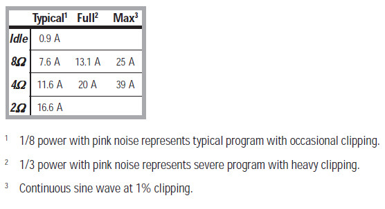

Nel link che hai postato,
http://media.qscaudio.com/pdfs/plxuser.pdf
si trovano le info che chiedeva Domenico:
H: Class AB complementary linear output with Class H 2-step high efficiency circuit
Typical1 Full2 Max3
Idle 0.9 A
8 ohm 7.6 A 13.1A 25A
4 ohm 11.6 A 20A 39A
2 ohm 16.6 A
1 1/8 power with pink noise represents typical program with occasional clipping.
2 1/3 power with pink noise represents severe program with heavy clipping.
3 Continuous sine wave at 1% clipping.
informazioni ricavate alla pagina 30 del User Manual dell'ampli in questione, dove si apprende che in funzione dell'impedenza di carico dell'amplificatore, l'assorbimento di corrente varia da 7,6 a 16 A, con picchi di 39 A, pertanto valutando la sua applicazione in tal senso, e seguendo le indicazioni di Domenico,aVrai bisogno di un trasformatore 230/120 di adeguata potenza.

Penso anch'io che sarebbe meglio la versione a 230V.
Ad ogni modo tornando alla domanda iniziale ho visto che nel manuale indicato da Mir c'è una tabellina a pag. 29 che indica la corrente assorbita a 120V a varie potenze di uscita, a seconda dell'impedenza degli altoparlanti e con entrambi i canali funzionanti (allego un estratto).
Il caso peggiore sono i 4 ohm alla potenza massima che porta al clipping (3).
Sono 39A, quindi il tuo trasformatore (meglio autotrasformatore così ha dimensioni più piccole) deve avere una potenza di 120 * 39 = 4680 VA.
Scegliendo altri tipi di funzionamento la corrente assorbita è decisamente minore.
