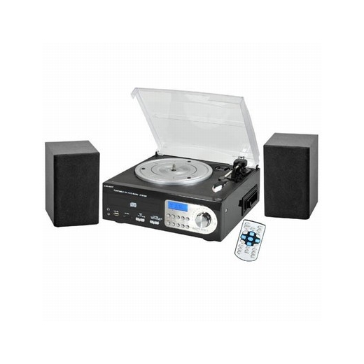

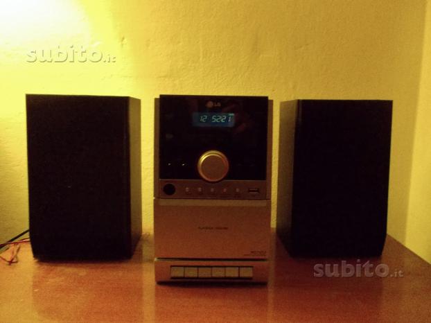

Messaggioda Foto UtenteLollo94 » 17 mag 2013, 0:00
quello che ho allegato è esattamente il giradischi, è un Majestic GIRADISCHI 33 – 45 – 78 GIRI CON ENCODER E PRESA USB MP3
LETTORE COMPACT DISC/MP3
CASSETTA CON FUNZIONE AUTOSTOP
RADIO AM/FM STEREO
Ho anche le casse come da immagine, ma dato che sono piccole volevo cambiarle con altre più grandi che già ho. Sopra ai due "buchi" rosso e bianco dietro al giradischi c'è scritto SP OUT.
L'altro invece è esattamente lo stereo, un LG Stereo micro hi-fi system modello xc1 e le casse si collegano proprio con quattro morsetti.

[7] Re: Problema con casse stereo
Messaggioda Foto Utenteclaudiocedrone » 17 mag 2013, 1:13
:-) Quello che impropriamente definisci giradischi è in realtà un piccolo impianto stereo integrato ("compatto") le cui casse sono proporzionate come potenza e impedenza al proprio stadio finale di potenza, percui ti sconsiglio di collegargli le casse dell'altro stereo, ne avresti un peggioramento e non un miglioramento della resa sonora e rischieresti probabilmente di danneggiarlo; piuttosto, solo nel caso che il "giradischi" (come lo hai chiamato tu) disponesse di una presa "AUX-OUT" (cosa alquanto improbabile) e l'altro stereo una presa "AUX-IN" allora potresti collegarli l'uno all'altro tenendo presente che per funzionare devono essere accesi entrambi; a mio parere ti conviene lasciare tutto come sta ;-) O_/

[9] Re: Problema con casse stereo
Messaggioda Foto Utentemir » 17 mag 2013, 19:18
sono d'accordo con quanto scritto da Foto Utenteclaudiocedrone, qulleo che hai impropriamente chimato giradischi è un sistema hifi con proprie caratteristiche tecnchie per le quali rispondono i diffusori che ha di serie, sostituendoli con dei diffusori non idonei (impedenza in ohm ..etc) rischieresti di danneggiare la sezione audio di uscita del sistema, oltre ad avere un peggioramento nella riproduzione sonora.
Diversamente segui l'indicazione di Foto UtenteFedericoSibona , ovvero riuscire ad individuare delle uscite ausiliari di BF per poterlo collegare ad un amplificatore di potenza che poi sarà collegato a degli adeguati diffusori, nel caso in cui avessi necessità di una maggiore potenza in riproduzione.
